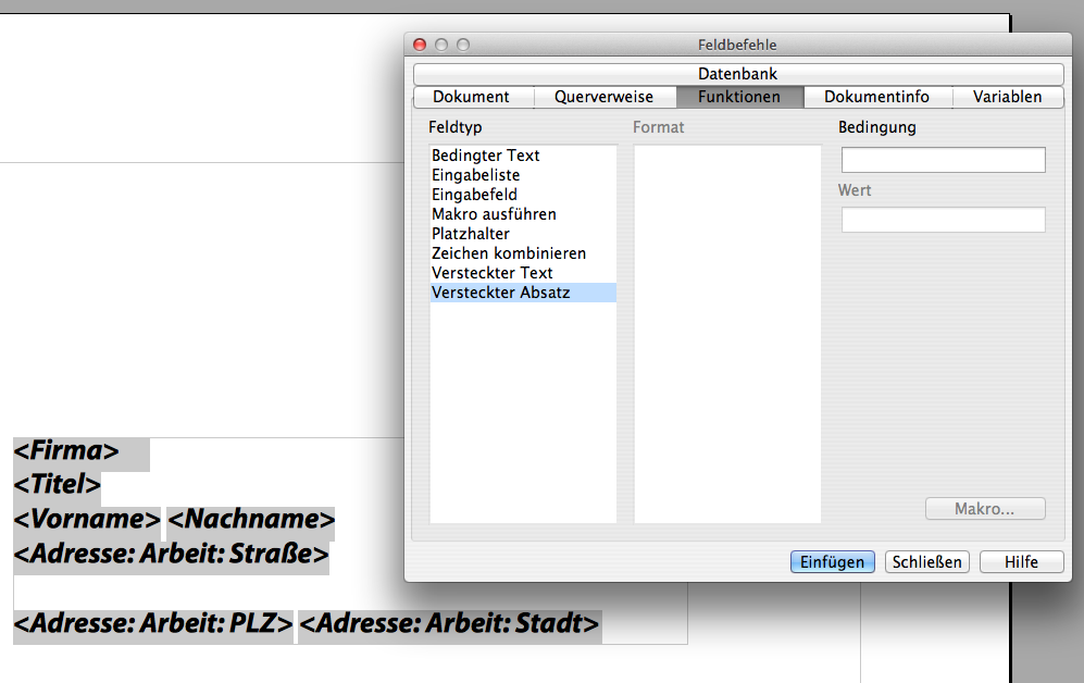

Ich habe Briefumschläge erstellt und die Adressfelder eingefügt.
Wenn ich nun das mache was du vorschlägst, komme ich nicht weiter.
Was mache ich falsch? Anbei ein screenshot.
Vielen Dank!
Rudi
Bildschirmfoto 2012-11-26 um 15.02.20.png (99.22 KiB) 5417 mal betrachtet

Bisher ist vermutlich nichts falsch; es geht "nur" nicht weiter.
Bei meiner eigenen Arbeitsweise sind zuerst die Daten vorhanden, und zwar immer in einer Datenbank (niemals in Calc- oder Writer-Tabellen; die sind dafür nur sehr begrenzt geeignet). Woher stammen deine Adressen, und wie greifst du darauf zu? Davon hängt die Formulierung für die Datenfelder ab; es sieht aber zumindest so ähnlich aus wie von mir angedeutet.

rusei hat geschrieben:meine Adressdaten stammen aus den Kontakten vom Mac. Es gibt da verschiedene Gruppen.
Dann kennt Writer deine Adressen in gleicher Weise wie eine Datenbank. Ich hatte den Zugriff auf die Felder so formuliert:
[<Datenbankname>.<Tabellenname>.<Feldname>]
Wenn du über Einfügen > Feldbefehl > Andere das Register Datenbank wählst, dann stehen im Teilfenster "Datenbankauswahl" die Begriffe, die als <Datenbankname> zur Verfügung stehen. Ein Klick auf das Plus zeigt die Begriffe, die als <Tabellenname> innerhalb einer Datenbank verwendet werden können. Für die Auswahl Seriendruck-Feld bekommst du über ein weiteres Plus-Zeichen die Begriffe, die als <Feldname> angeboten werden. Das (zusammen mit der eingebauten Hilfe, z.B. über Feldbefehl > Funktionen) sollte es dir ermöglichen, selbst die Lösung zu finden.
Du musst möglicherweise verschiedene Kombinationen bei den Punkten und eckigen Klammern ausprobieren und die Begriffe mit Gänsefüßchen versehen; das hängt von deinen Bezeichnungen ab. Auch ich war mit den Bedingungen erst beim fünften oder zehnten Versuch erfolgreich. Jürgen

in der Programmhilfe ist das ziemlich einfach erläutert. Ich zitiere:
Beispiel: Verstecken von leeren Datenbankfeldern
Sie können eine Bedingung erstellen, die leere Felder verbirgt, z. B. wenn das Feld FIRMA für einige Datensätze keine Angaben enthält.
Wählen Sie Versteckter Absatz und geben Sie folgende Bedingung ein: Adressbuch.Adressen.Firma EQ "".
oder
NOT Adressbuch.Adressen.Firma
Wenn das Datenbankfeld FIRMA leer ist, ist die Bedingung erfüllt, und der Absatz wird verborgen.
Um versteckte Absätze am Bildschirm anzuzeigen, wählen Sie Extras - Optionen - LibreOffice Writer - Formatierungshilfen und deaktivieren das Markierfeld Felder: Versteckte Absätze.
D.h., im Dokument bildest Du zunächst den Absatz mit dem/den Seriendruckfelder/n und davor setzt Du die vorgenannte Bedingung.
