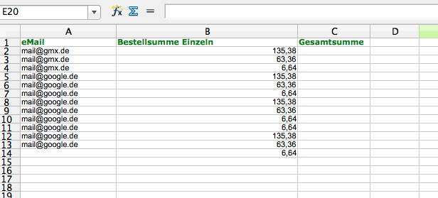

Hallo, ist mir ja fast schon peinlich aber ich sehe den Wald vor lauter Formeln nicht mehr :-(
Eigentlich eine total simple Anforderung aber ich krieg die Formel nicht hin, Ich bin nun 2 Stunden durch's Forum gejagt und habe alle möglichen Ansätze probiert! Wäre echt cool wenn mir hier jemand 'nen Hinweis oder einen Tipp geben könnte. Vielen Dank schonmal!!! Ich habe eine Liste mit 20.000 Bestellungen und muss alle Mailadressen gruppieren und die jeweilige Bestellsumme addieren.
C =SUMMENPRODUKT(($B$1:$B$999999=A1))
C =SUMMEWENN('A':'A';A2;B3:B999999)
Alles was ich hinbekomme ist 0 oder #Wert oder errorcodes. Die Gesamtsumme kann dabei in jeder Zeile stehen bleiben, entscheidend ist die Gesamtsumme.
Bin für jeden Hinweis dankbar!!!!!
VG Uli
Bildschirmfoto 2012-11-28 um 19.19.12.png (29.85 KiB) 5185 mal betrachtet
Re: SUMMEWENN & SUMMENPRODUKT
Nimm →Daten→Datenpilot....
ziehe 'eMail' ins Zeilenfeld und 'Bestellsumme einzeln' ins Datenfeld
→ok
http://de.openoffice.org/doc/oooauthors ... npilot.pdf
http://www.ooowiki.de/DatentabellenAusw ... votTabelle

Beachte bitte die Allgemeinen Hinweise zur Forumsbenutzung, die du in jeder Kategorie ganz oben in den Bekanntmachungen findest. Insbesondere wäre eine anonymisierte Beispieldatei anstatt des Bildes angebracht.
Deine Aufgabenstellung, so ich sie denn richtig verstanden habe, kannst du in rund 2o Sekunden mit dem Datenpiloten „erschlagen“. Wie's geht, findest du im Calc-Handbuch, Kapitel 6: Datenpilot.
hiermit suchst Du A1 in Spalte B - kann nicht wirklich gehen und enthält keine Aussage über das (unmögliche) Ergebnis.
Suche doch besser A1 in Spalte A und gib die Summe der zutreffenden Werte aus Spalte B aus.
Ich würde schreiben
=summenprodukt($a$1:a30000=a1;$b$1:b30000)
das funktioniert dann jeweils für eine eMailadresse (im Beispiuel die in A1),
denn die Frage
($a$1:a30000=a1 liefert entweder 0 oder 1 je nachdem ob falsch/wahr,
dieser Wert wird dann multipliziert (summenPRODUKT) mit dem jeweiligen Wert aus Spalte B,
alle zutreffenden Werte werden dadurch addiert - vonwegen SUMMENprodukt
mfG OttoZ

In dem Fall kannst du den Datenpiloten weglassen und stattdessen in Spalte C eine Formel wie von Otto vorgeschlagen verwenden:
C2:
=SUMMENPRODUKT( A$2:A$20000=A2 ; B$2:B$20000 )
Die Formel kopierst du per Doppelklick auf die rechte, untere Rahmenecke von C2 nach unten.
