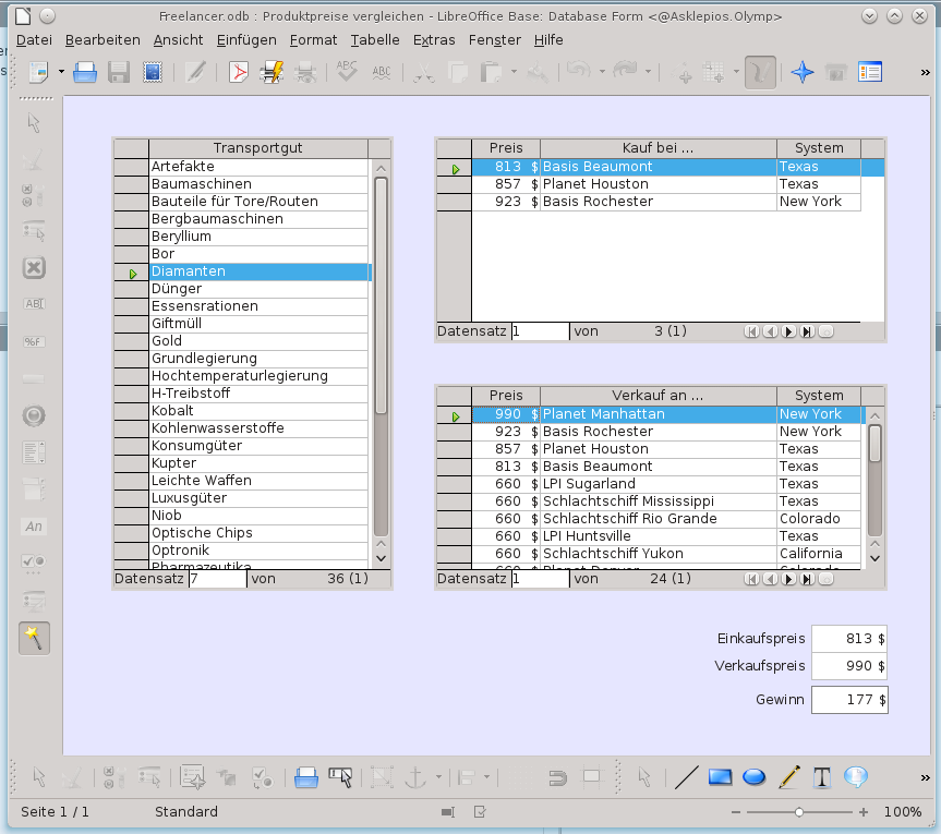

Erklärung zum untenstehenden Bild:
  • Die Tabelle "Transportgut" beeinflusst die beiden rechten Tabellen
  • Die Tabelle rechts oben wird gefiltert und zeigt nur die 'Basen' an, welche verkaufen
  • Die Tabelle rechts unten wird nicht gefiltert
  • Die Währungsboxen Einkausfspreis/Verkaufspreis erhalten ihre Werte durch die markierung eines Datensatzes der jeweiligen rechten Tabelle
  • Der Inhalt der Währungsbox wird durch ein Makro berechnet
Im oben verlinkten Beitrag hat mich @F3K Total mehrmals auf eine Abfrage hingewiesen. Ich behaupte mal, dass das mit einer Abfrage nicht zu lösen ist. Lasse mich aber gerne vom Gegenteil überzeugen.

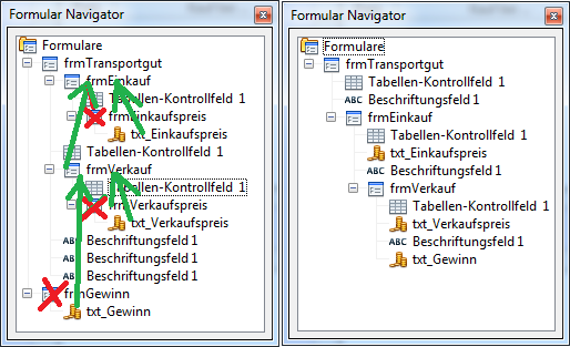

Edit: Ich habe die Formularstruktur aufgeräumt und verändert.
Wieso hattest Du für die Anzeige von Ein- und Verkaufspreis ein extra Unterformular angelegt? Die Daten sind jeweils im übergeordneten Formular verfügbar. Das frmVerkauf ist nun ein Unterformular des frmEinkauf, und über die ID verknüpft. d.h. es werden nur die Werte der Abfrage (SQL-Befehl) angezeigt, die zum Einkaufsartikel und damit auch zur Transportgutgruppe passen.

Ich bin baff... Ich hätte nie gedacht, dass man das ohne Makro lösen kann...
F3K Total hat geschrieben:Wieso hattest Du für die Anzeige von Ein- und Verkaufspreis ein extra Unterformular angelegt?
Ehrliche Antwort? Weil ich es nicht besser wusste. Die ganzen Abfragen und Listenfeldzuordnungen habe ich nur in der Design-Ansicht erstellt, da ich die SQL Befehle nicht kenne.

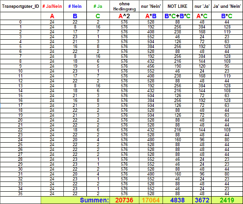

Ich habe einmal versucht zu verstehen, was eigentlich genau bei so einem SELF JOIN passiert:
Wir haben in der Tabelle "Handelskurse" 864 Zeilen, 36 Transportgüter_IDs und zufällig je Transportgüter_ID 24 Teile
36*24 = 864
Daher errechnet sich die maximale mögliche Zeilenzahl, da die beiden Instanzen der Tabellen über die Transportgüter_ID miteinander verknüpft sind, so:
24^2 *36 = 20736 wobei das ^2 eben durch den SELF JOIN kommt.
Wenn du keine "Where" Einschränkung angibst, die Abfrage ausführst und ans Ende der Abfrage springst, findest Du
----> 20736 Zeilen
Passt erstaunlich gut!
Jetzt habe ich folgende Einschränkungen ausprobiert:
WHERE "Y"."Basis verkauft" = 'Nein'
----> 17064 Zeilen
WHERE "Y"."Basis verkauft" NOT LIKE "X"."Basis verkauft"
----> 4838 Zeilen
<> bedeutet ungleich, ob hier auch nur Strings verglichen werden?
WHERE "Y"."Basis verkauft" <> "X"."Basis verkauft"
----> 4838 Zeilen
WHERE "X"."Basis verkauft" = 'Ja'
----> 3672 Zeilen
 AND "X"."Basis verkauft" = 'Ja'
----> 2419 Zeilen
Super-> Das ist es!
Ich habe den Befehl eingesetzt, und mit den bisherigen Ergebnissen verglichen, funktioniert einwandfrei.
Man muß ja nicht mehr abfragen als man benötigt!
Schneller sollte es so auch gehen.
EDIT:Ich konnte alle Zahlenwerte in Calc nachrechnen und so nachvollziehen, ich denke die Tabelle hilft zu verstehen, was passiert:
Sinngemäß bedeutet das letzte Statement mit den beiden Bedingungen also:
Nimm nur die Preise mit 'Ja' aus Tabelle1(X) und ziehe nur die Preise mit 'Nein' aus Tabelle2(Y) davon ab.
Das aber nur bei den Datensätzen, die die gleiche Transportgüter_ID in X und Y haben.
Beste Grüße von R
