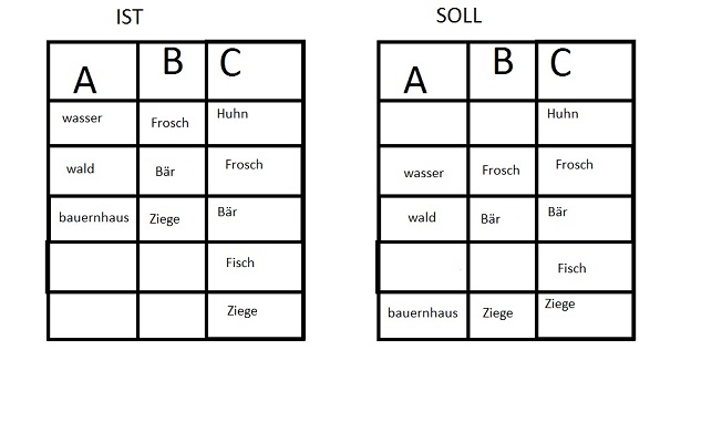

Ich habe eine Tabelle mit ca 4000 Zeilen die mit Produkten gefuellt sind.
In einer zweiten Tabelle befindet sich eine sehr schlecht aufgebaute Produkt-Kategorie zuweisung. Diese umfasst nur 1675 Zeilen. Ich habe zwar nicht rausfinden können, woran genau der Unterschied liegt, aber ich versuche nur irgendwie den Aufbau zu verstehen. Soviel zum Background.
Ich habe mir nun eine Datei erstellt, in der sind in der Spalte A die Kategorie-id, Spalte B der Produktname aus der Produkt-kategorie-zuweisungstabelle und in der Spalte C der Produktname aus der Produkttabelle.
Nun vermute ich das Spalte B und C die selben Bezeichnungen tragen sollten, zumindest teilweise.
Ich möchte Calc nun veranlassen, die Spalten A und B nach der Spalte C auszurichten, sprich wenn in Spalte B und C der gleiche Wert drin steht, sollen die entsprechenden Werte aus Spalte A und B in der gleichen Zeile sein. Wenn kein gleicher Wert, soll die Zeile leer bleiben in den Spalten A und B.
Bei der Sortierung und Filterung kann ich nicht 2 Spalten abgleichen lassen, nur mit angegebenen Werten.
Ich vermute dies ist nur ueber Makro-Programmierung möglich, da Calc ja auch irgendwie schauen muss, was macht er mit den Werten aus Spalte B die keine uebereinstimmung in Spalte C haben....
Ich freue ich wirklich wenn ihr Lösungsansätze habt, bin noch recht neu in dem ganzen Gebiet!!! Vielen Dank!!!
Hier eine GRafik zur veranschaulichung:
2 Spalten vergleichen, erste spalte nach zweite richten
