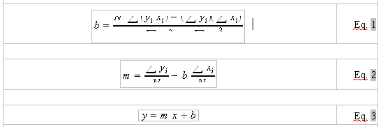

ich möchte gerne ein paar Formeln in meinem Dokument einfügen.
Leider werden diese nicht richtig angezeigt :(
siehe hier: http://w7ud22b24.homepage.t-online.de/fn.PNG oder im Dateianhang
Ich habe die Formeltabelle über "fn + F3" erstellt und die Formel mit
dem Formeleditor erstellt. Leider kann ich die Formel selbst nicht größer ziehen.
Die Tabelle größer zu machen bringt auch nichts.
Weiß jemand vielleicht Rat? Dankesehr :)

Scheinbar stört die eingestellte Verankerung "als Zeichen". Stelle eine andere Verankerung (Kontextmenü über rechte Maustaste) ein.
Charly
Re: Formel wird nicht ganz angezeigt
ja, und zwar weil für den Absatz, innerhalb dessen sich die Formel befindet eine feste Zeilenhöhe eingestellt ist. Man kann also auch, statt die Verankerung zu ändern, die Zeilemhöhe auf einen 'nichtfesten' Wert z.B. "einzeilig" stellen.

Charly hat geschrieben:Scheinbar stört die eingestellte Verankerung "als Zeichen".
Darin liegt das Problem keineswegs. Es reicht, in der Absatzvorlage "Tabellen Inhalt" den Zeilenabstand "Fest - 0,60 cm" umzustellen auf "Einzeilig".
