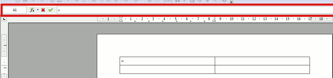

ich nehme mal an, sie befindet sich in einer Tabelle, und es kommt die Formelzeile bei Eingabe eines Gleichheitszeichens hoch.
Bei mir reicht ein Leerzeichen um das zu verhindern.

F3K Total hat geschrieben:und es kommt die Formelzeile bei Eingabe eines Gleichheitszeichens hoch
