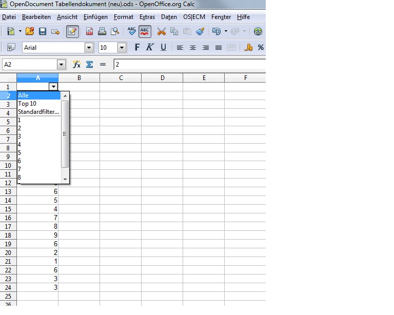

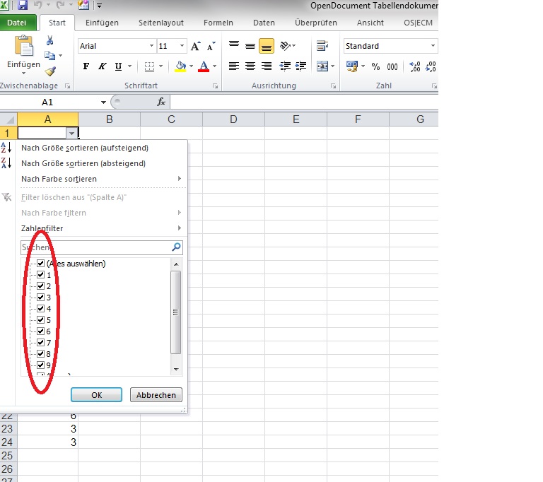

Hallo zusammen, hier mal wieder eine Frage meinerseits! :)
Wie bekomme ich im CALC eine Mehrfachauswahl bei einem gesetzen Filter?? Danke für Eure Hilfe...
Win 7
OO 3.41

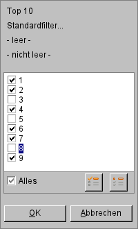

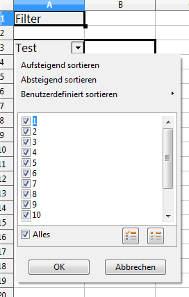

bei mir in LO sieht es so aus. es sieht so aus, als ob er bei LibreOffice eine Auswahlmöglichkeit gibt.

LO funktioniert, das ist richtig. Aber ich benötige diese Funktion im OO... :(
