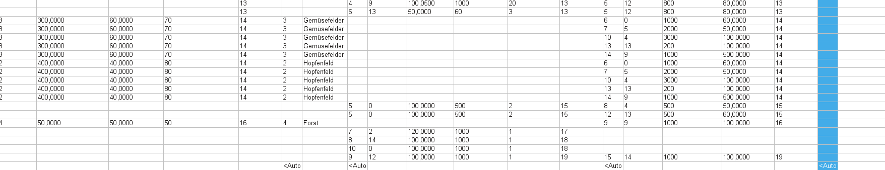

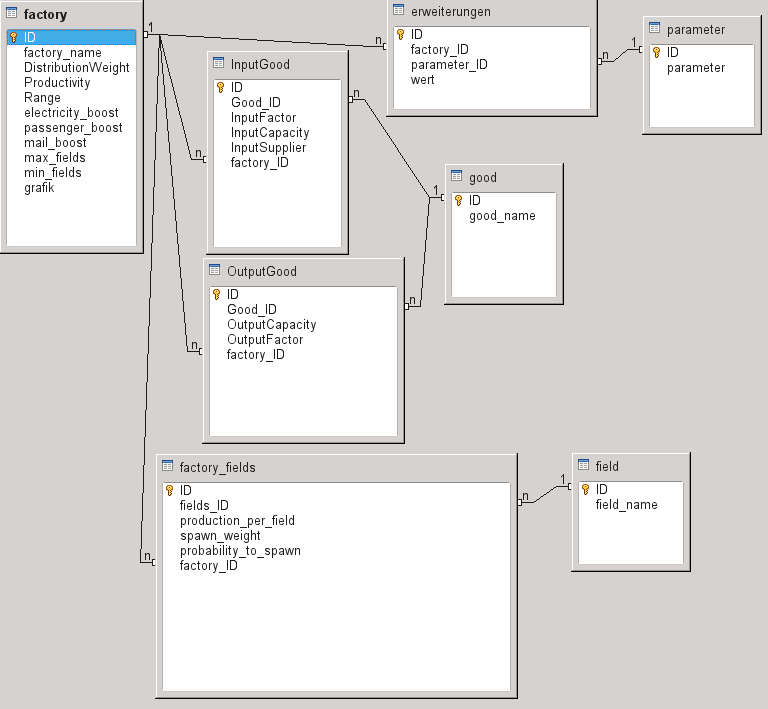

ich möchte einen Bericht erstellen in dem sämtliche Werte die einer ("factory"."ID") (siehe Beziehungen.png) zugeordnet sind aufgelistet werden. Ich bekomme aber keine Abfrage erstellt in der ich alle Tabellen zusammenfasse ohne das Werte doppelt aufgeführt werden (siehe Abfrage.png - entspricht "Abfrage_Factory2" in "Datenbank1.odb").
Dazu habe ich folgende Fragen:
1.) Ist es überhaupt möglich bei dieser Datenbankstruktur einen solchen Bericht zu erstellen?
2.) wenn ja, wie muss dann die passende Abfrage dazu aussehen?
Als Anfänger würde ich mich über detaillierte Lösungsansätze die sich vorzugsweise über das GUI umsetzen lassen sehr freuen!

es müssen bei so einer Struktur zwangsläufig doppelte oder auch mehrfache Datensätze entstehen. Du gehst ja schließlich von der Tabelle "factory" aus und hast dort einen Datensatz dieser Tabelle mit 1:n- Verbindungen zu mehreren anderen Tabellen verknüpft. Kommt also die ID in der Tabelle InputGood zweimal vor, so gibt das in der Zusammenschau auf jeden Fall zwei Datensätze. Gleiches gilt dann für die anderen Tabellen aus. Eine zusammenfassende Abfrage müsste so aussehen:
Die Tabelle "erweiterungen" sowie den Anhang "parameter" habe ich jetzt einmal ausgelassen.
Klicke einfach auf "Abfrage in der SQL-Ansicht erstellen und füge den Code ein - alle Datensätze der Tabellen werden angezeigt, die irgendwie mit der Tabelle factory zusammenhängen. Nur die Datensätze, bei denen der Fremdschlüssel zu "factory" leer ist, werden nicht angezeigt.
Doppler bekommst Du im Bericht über die Gruppierungsmöglichkeit heraus.
Robert

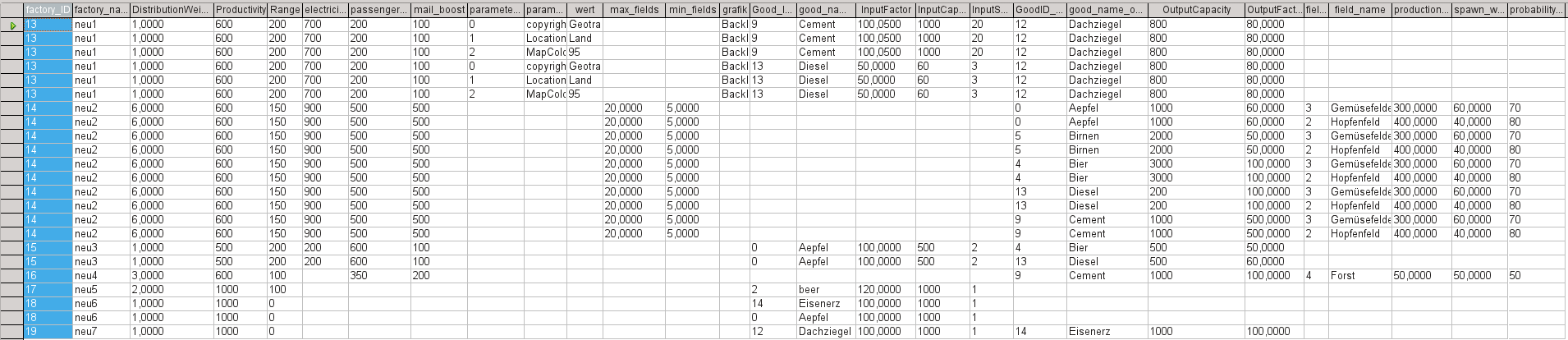

ist es richtig, das die letzten beiden Spalten bei der so erzeugten Abfrage leer bleiben? (siehe Abfrage2.png).
Was ist der Unterschied zu meiner Abfrage in Bezug auf den zu erstellenden Bericht?

Robert hat zunächst einmal alle Spalten für alle beteiligten Tabellen anzeigen lassen (jeweils .* für jeden Tabellennamen), damit man einen Überblick darüber erhält, welche Datensätze vorhanden sind und wie sie zusammenhängen. Die Verknüpfung für die Tabelle good sieht so aus (deine Grafik Beziehungen.png), dass ein Eintrag sowohl zu InputGood als auch zu OutputGood gehört. Das hat Robert in eine Verknüpfungsbedingung mit AND übersetzt:Geotrans hat geschrieben:ist es richtig, das die letzten beiden Spalten bei der so erzeugten Abfrage leer bleiben? (siehe Abfrage2.png).
LEFT JOIN "good" ON "InputGood"."Good_ID" = "good"."ID" AND "OutputGood"."Good_ID" = "good"."ID"Wenn ich dich richtig verstehe (Eingangsfrage), beziehst du dich auf Abfrage_Factory2. Der wesentlichste Unterschied liegt darin, dass Robert direkt die Tabellen verwendet, während du vier Abfragen "dazwischen geschaltet" hast und diese verknüpfst. (Ein weiterer Unterschied liegt darin, dass Robert .* verwendet hat. Damit tauchen ständig die IDs der einzelnen Tabellen auf; aber das ist nebensächlich.)Was ist der Unterschied zu meiner Abfrage in Bezug auf den zu erstellenden Bericht?
Wenn das gewünschte Ergebnis vollständig und sauber vorbereitet ist, ist dein Weg über mehrere Abfragen (VIEWs) sinnvoll. Das gilt vor allem dann, wenn durch Gruppierung und Filter auf bestimmte Felder der "fertigen Abfrage" zugegriffen werden soll. Solange das Ergebnis noch nicht den eigentlichen Zielen entspricht, ist der Weg über die einzelnen Tabellen sinnvoller - vor allem für Außenstehende (wie uns Helfer).
Welche "Doppelungen" stören dich eigentlich? Die 6 Zeilen für die factory_ID 13? Die unterscheiden sich schließlich durch good_ID und Parameter. Das sollte (wie Robert sagte) durch Gruppierungen im Bericht gesteuert werden.Geotrans hat geschrieben:Ich bekomme aber keine Abfrage erstellt in der ich alle Tabellen zusammenfasse ohne das Werte doppelt aufgeführt werden (siehe Abfrage.png - entspricht "Abfrage_Factory2" in "Datenbank1.odb").

Kurz zum Bericht:
Wenn ich lese, dass der Bericht maximal nach 4 Gebieten gruppieren kann, dann versuchst Du das Ganze vermutlich mit dem (alten) Berichtserstellungsmodul. Das ist immer aktiv, wenn der Report-Generator nicht installiert wurde.
Zum Gruppieren und nachherigen Bearbeiten eignet sich der Report-Generator deutlich besser. Bei dem kannst Du in eine Gruppierung auch gleich mehrere Felder aufnehmen, die z.B. immer zu einem Datensatz einer Tabelle gehören.
Mit welchem System arbeitest Du?

Hallo Geotrans,
ich habe erst noch einmal eine verbesserte Abfrage, da die letzten Spalten frei blieben:
Mit der anderen Abfrage kamen die beiden "good"-Namenszuordnungen nicht zu Rande.
Mit dem Bericht gestaltet sich das sicher äußerst schwierig - was aber an der Struktur Deiner Datensammlung liegt.
Grundsätzliches zum Bericht: Alle Felder, die Du mit [Index] versiehst, müssten eigentlich in einer Untergruppe erscheinen. Normalerweise muss die Struktur so laufen, dass in dem Detailbereich die meisten Doppler Deiner Auflistungen liegen müssen. Sehe ich allerdings die erste gewünschte Auflistung, so müsste da dann z.B. alles ohne Zusatznummer in die erste Gruppe "factory_name", alle zu "Output ..." bildet eine zweite Gruppe und dann wirds problematisch: "Input ..." müsste die nächste Untergruppe sein. Die Reihenfolge wie bei Dir angegeben wirst Du nie erreichen, da die Image-Dateien alle in einem Feld enthalten sind ...
Zu "BackImage..." fällt mir noch auf, dass da einmal gar nichts drin ist, ein anderes Mal ein ganz langer Strang. Einer der besonderen Nachteile des Report-Builders ist, dass die darin enthaltenen Textfelder nicht automatisch ihre Größe anpassen können. Du musst also ein Feld mit genügend Platz für den größten Wert bereitstellen - und das wird in diesem Fall eindutig sehr groß und erscheint in der nächsten Gruppe als freier Bereich.
Robert
SELECT "factory".*, "factory_fields".*, "field".*, "InputGood".*, "OutputGood".*, "good".*, "good2".*, "erweiterungen".*, "parameter".*
FROM "factory"
LEFT JOIN "factory_fields" ON "factory_fields"."factory_ID" = "factory"."ID"
LEFT JOIN "field" ON "factory_fields"."fields_ID" = "field"."ID"
LEFT JOIN "InputGood" ON "InputGood"."factory_ID" = "factory"."ID"
LEFT JOIN "OutputGood" ON "OutputGood"."factory_ID" = "factory"."ID"
LEFT JOIN "good" AS "good2" ON "OutputGood"."Good_ID" = "good2"."ID"
LEFT JOIN "erweiterungen" ON "erweiterungen"."factory_ID" = "factory"."ID"
LEFT JOIN "parameter" ON "erweiterungen"."parameter_ID" = "parameter"."ID"

Re: Abfrage über mehrere Tabellen für einen Bericht erstelle
Hallo Geoorg,
Folgende Konstruktionen sind in Berichten einfach zu bewerkstelligen:
Tabelle 1 hat den Fremdschlüssel in Tabelle 2, die wiederum den Fremdschlüssel in Tabelle 3 hat usw ... - also strikt hierarchisch geordnet. Tabelle 1 würde dann mit dem Primärschlüssel die oberste Gruppe darstellen, Tabelle 2 die nächste Kategorie usw.
Bei Deinen Tabellen kannst Du lediglich Tabelle 1 bestimmen: factory. Alles was in "factory" auftaucht gehört in die Gruppierung. Alle anderen Werte gehören in den Bereich "Detail", da sie außer der Verbindung zu "factory" nichts miteinander zu tun haben.
Robert
Wie sollen diese Felder zusammen bleiben? Die Tabellen geben das nicht her. Du hast hier Werte aus 2 Tabellen, die außer der Beziehung zu factory keine Verbindung haben.Geotrans hat geschrieben: Wie würde man denn sinnvollerweise die Datensammlung strukturieren? Wichtig für die Daten ist ja nur das sie der jeweiligen factory zugeordnet werden und das die werte für die Felder/OuputGood/InputGood zusammenbleiben.
Dann bietet es sich vielleicht an, das Ganze nicht als eine Writer-Datei mit dem Report-Builder zu erstellen. Der macht auch Tabellendokumente. Die haben dann keine Formatierungen. In den Writer-Dateien hingegen wirst Du auf lauter Rahmen stoßen, die eine Abspeicherung als reine Textdatei behindern.Geotrans hat geschrieben: Die reine Optik des Berichtes ist für mich übrigens zweitrangig, da ich den Inhalt anschließend in eine reine Textdatei kopiere, bei der ich dann auch durch Suchen und Ersetzen relativ einfach irgendwelche Leerzeilen raus bekomme.
Robert
