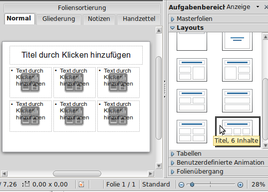

Ich meine, wenn ich eine Präsentation erstelle und zum Beispiel einzelne Gliederungspunkte jeweils beim erneuten Klicken einblenden lasse, damit der Zuschauer nicht sofort die gesamte Folie sieht.. Funktioniert das auch für eine Tabelle? Also dass ich die einzelnen Tabellenzellen einzeln einblenden lasse während der Präsentation?
Beiträge: 2295
Re: Animation einzelner Tabellenzeilen/-zellen
Also bei mir geht das nicht, einzelne Zellen oder deren Inhalt animieren, immer nur die ganze Tabelle.
Du müsstest demzufolge einzelne Textfelder auf die Tabelle legen
oder
aber mit Textfeldern als "Kacheln" arbeiten, was ich für sinnvoller hielte. Es wären dann aber viele einzelne Objekte. Die könntest du entsprechend benennen und im Navigator dann auch kontrollieren...
