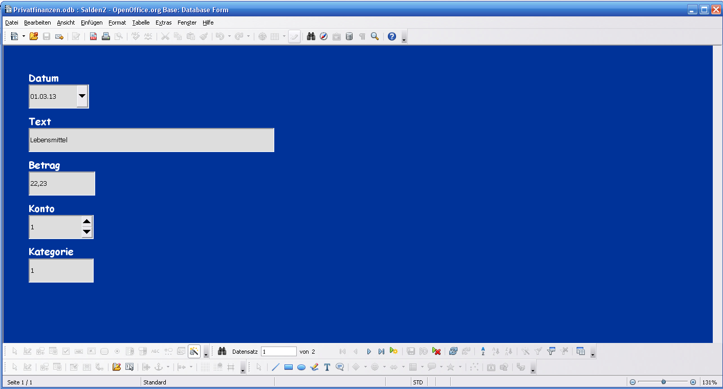

So ich habe es jetzt so schon geschafft ein Formular mit einer andere Ansicht zu erstellen.
Jetzt habe ich das Problem, das ich bei Kategrie und Konto nur die ID´s also die Zahlen stehen habe ( siehe Bild ).
Ich würde da aber gerne den Namen der dann da stehen haben, geht das auch?
Gruß Sebi

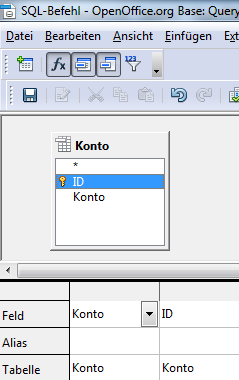

  • Mache einen Rechtsklick auf das Konto Feld -> ersetzen durch -> Listenfeld, genauso mit Kategorie. Wenn das nicht möglich ist, ggf. erst die Gruppe aufheben.
  • Nochmal Rechtsklick auf das Konto Feld -> Kontrollfeld... /Reiter Allgemein/aufklappbar->Ja
  • Reiter Daten, Art des Listeninhalts -> SQL
  • Listeninhalt -> auf die drei kleinen Punkte klicken
  • diese Einstellung vornehmen:
    wichtig: links Konto, rechts ID
  • speichern, Formular speichern, Datenbank speichern

Hallöle nochmal,
ich habe da noch ein Problem :(
Wenn ich einen Bericht erstellen will zeigt er mir das falsche datum an ?
In der Tabelle und in der Abfrage steht es aber richtig?
Aso und geht das, das ich statt der Kategorie_ID den Kategorie steht?
Jemand eine Idee?
Gruß Sebi
