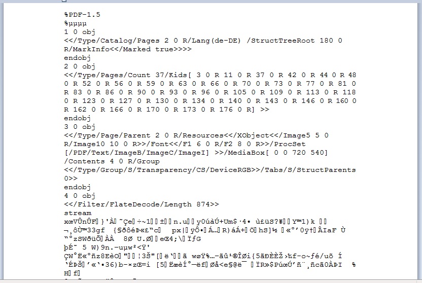

ich nutze regelmäßig ein OpenOffice Tabellendokument (im .ods-Format), doch seit ein paar Tagen lässt sich die Datei nicht mehr öffnen. Beim Doppelklick darauf öffnet sich ein Fenster "Textimport" und ich kann verschiedene Zeichensätze und Sprachen auswählen. Wenn ich dann auf "ok" klicke, öffnet Calc ein Dokument mit viel Wirrwarr. Ich habe die Datei ausschließlich an einem Computer bearbeitet und das Problem trat nicht nach einem Absturz des Programmes auf. Ich habe die Datei abgespeichert und beim nächsten Öffnen kam das geschilderte Problem auf.
Bisher habe ich in anderen Threads gelesen, dass man beschädigte Daten meist über Umändern in .zip und Öffnen mit einem Entpackungsprogramm auslesen kann. Doch das Programm kann die Datei nicht auslesen. Bei WinRar kommt beispielsweise die Fehlermeldung "Das Archiv hat entweder ein unbekanntes Format oder ist beschädigt". Auch mit 7-zip kommt eine Fehlermeldung.
In einem weiteren Thread habe ich gelesen, dass die Experten etwas damit anfangen können, wenn man die Datei mit WordPad öffnet und hier die ersten Zeilen postet. Deswegen hier angehängt das zugehörige Bild.
Kann mir da jemand weiterhelfen? Ist die Datei zu retten? Fehlen noch Informationen?
Ich nutze aktuell die OO-Version 3.3.0 und bei mir läuft Win7 (64bit).
Vielen Dank vorab!

- WordPad-Text der Datei
- Unbenannt.jpg (151.62 KiB) 4830 mal betrachtet

Ja, das klingt sinnvoll. Ich wüsste aber nicht, wie es mir passiert sein kann, dass ich daraus eine PDF gemacht habe.
Ein PDF-Reader zeigt mir beim Öffnen allerdings auch einen Fehler an:"Beim Öffnen des Dokuments ist ein Fehler aufgetreten. Diese Datei ist beschädigt und kann nicht repariert werden." Dabei ist es egal, ob ich den Dateiendung zu .pdf ändere oder nicht.
Wenn ich die (ca. 2Monate alte) Backup-Datei (funktioniert einwandfrei) mit einem PDF-Reader öffne, wird mir gesagt, dass der Dateityp nicht unterstützt wird oder beschädigt ist (-auch unabgängig von Dateiendung).
Also scheinst du damit Recht zu haben, dass die Datei nun als ein anderes Format besitzt.
Wie kann ich die Daten nun auslesen?
Ich kann die Datei auch hochladen, falls das weiterhilft.

Glaubst Du wirklich Du könntest ein Dateiformat ändern, in dem Du Dateiendung änderst ? Maßgeblich für ein Dateiformat ist der Inhalt und nicht die Dateiendung. Die Dateiendung dient lediglich der Verknüpfung mit einem Programm.BttR hat geschrieben:Dabei ist es egal, ob ich den Dateiendung zu .pdf ändere oder nicht.
So ist z. B., sofern vom Anwender keine Fehler gemacht werden, die Dateiendung .pdf mit einem PDF-Reader im Betriebssystem verknüpft.

Dein Screenshot machte mich schon etwas misstrauisch, da ja dort gleich in der ersten Zeile %PDF-1.5 steht, ich aber nur 1.4 bei selbst erstellten PDFs zu gesicht bekomme. Das wirft bei mir die Fragen auf:
"Wie kommt das? Liegt das an Win7, oder hast Du einen speziellen PDF-Druckertreiber installiert?"
Ich habe wohl WinXP, aber auch OOo 3.3.0. Deshalb ist meine Verwirrung umso größer wegen der PDF-Version.
Als nächstes machte mich diese Zeile Type/Pages/Count 37/Kids in deinem Screnshot neugierig. Und ja, es ist wirklich EINE Zeile. Was mich doch verwundert, weil ich durch vorherige tests (bevor ich deine Backup-Datei hatte) feststellen konnte, das es NICHT eine sondern mehrere Zeilen sein müssen. Also bei dir sieht das ja so aus.
Kommen wir zu dem nächsten verwunderlichen Punkt.
Und weils so schön ist, kommt das noch ein zweites mal vor.
Und jetzt zu dem letzten märkwürzikken Punkt.
Der Zähler (Count) in deiner Datei sagt ja was von 37. Die Dateigröße beträgt aber nur 72 KB.
Mein Zähler (Count) in der hier erstellten Datei sagt 40. Die Dateigröße beträgt nun aber 235 KB.
Und je größer der Zähler steht, umso größer muss die Datei sein. Ist eigentlich logisch.
Mit anderen Worten.
Da scheint wohl bei dir so einiges schiefgelaufen zu sein, das eine Reparatur absolut unmöglich und folgllich ausgeschlossen ist. Was da aber passiert ist, und wie es dazu kam, kann ich auch nicht sagen.
Auch wenn ich dir nicht wirklich helfen konnte, so wollte ich dir wenigstens meine Beobachtungen und Feststellungen mitteilen.
Wünsche dir aber dennoch für die Zukunft alles Gute, und hoffen wir das dir nicht noch mal so etwas wiederfährt.
Und wenn ich deine Backup-Datei nehme, und den festgelegten Druckbereiche entferne und anschließend einen direkten PDF-Export vorhneme, also auf den dementsprechenden Button klicke, dann sieht das bei mir wie folgt aus.2 0 obj
<</Type/Pages/Count 37/Kids[ 3 0 R 11 0 R 37 0 R 42 0 R 44 0 R 48 0 R 52 0 R 56 0 R 59 0 R 63 0 R 66 0 R 70 0 R 73 0 R 77 0 R 81 0 R 83 0 R 86 0 R 90 0 R 93 0 R 96 0 R 105 0 R 109 0 R 113 0 R 118 0 R 123 0 R 127 0 R 130 0 R 134 0 R 140 0 R 143 0 R 146 0 R 160 0 R 162 0 R 166 0 R 170 0 R 173 0 R 176 0 R] >>
endobj
Und hier ist jede sichtbare Zeile auch wirklich eine eigene Zeile, also folglich 11 Zeilen. Nicht genug das jetzt insgesammt mehrere Zeilen für das "Objekt" (obj) da sind, Nein, auch der Zähler (Count) gibt jetzt eine andere Anzahl wieder. Bei dir waren es 37, und bei mir sind es 40.399 0 obj
<</Type/Pages
/Resources 411 0 R
/MediaBox[ 0 0 842 595 ]
/Kids[ 1 0 R 10 0 R 19 0 R 28 0 R 37 0 R 46 0 R 57 0 R 67 0 R 79 0 R 88 0 R 99 0 R 110 0 R 119 0 R 129 0 R 138 0 R 150 0 R
160 0 R 169 0 R 178 0 R 189 0 R 198 0 R 208 0 R 218 0 R 231 0 R 240 0 R 249 0 R 260 0 R 270 0 R 281 0 R 290 0 R 299 0 R 309 0 R
321 0 R 333 0 R 342 0 R 352 0 R 362 0 R 372 0 R 381 0 R 390 0 R ]
/Count 40>>
endobj
Also ich als Laie lese daraus, das dort bestimmte Einstellungen für ein Bild/Grafik vorgenommen werden.<</Type/XObject/Subtype/Image/Width 269/Height 61/ColorSpace/DeviceRGB/BitsPerComponent 8/Interpolate false/Filter/FlateDecode/Length 2292>>
Kannst Du dich daran erinnern, das Du bei der Dateibearbeitung in Calc irgendwas mit Bilder gemacht hast?<</Type/XObject/Subtype/Image/Width 1505/Height 354/ColorSpace/DeviceRGB/BitsPerComponent 8/Interpolate false/Filter/FlateDecode/Length 176048>>
Mit anderen Worten.

balu hat geschrieben: "Wie kommt das? Liegt das an Win7, oder hast Du einen speziellen PDF-Druckertreiber installiert?"
Ich habe den pdf-Creator installiert. Vielleicht hat der mir irgendwie dazwischengepfuscht. Aber ich weiß nicht, wie
es dazu kam.
In Calc habe ich bisher nicht mit Bildern gemacht.
Vielen Dank für die Bemühungen, das war echt sehr nett von Dir/Euch! Auch danke für die ausführliche Berichterstattung, die meine Verwirrung zugegebenermaßen noch ein wenig vergrößert. Denn dass jetzt noch Eigenschaften von einem Bild in der Datei sind und die Zähler nicht zur Dateigröße passen, bringt ja noch mehr Verwunderung hinein.balu hat geschrieben: Auch wenn ich dir nicht wirklich helfen konnte, so wollte ich dir wenigstens meine Beobachtungen und Feststellungen mitteilen.
