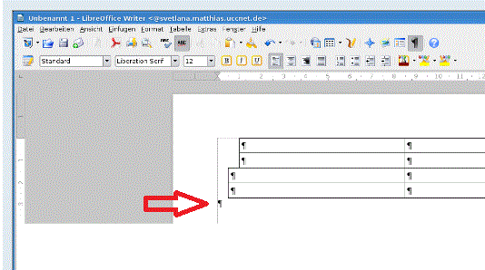

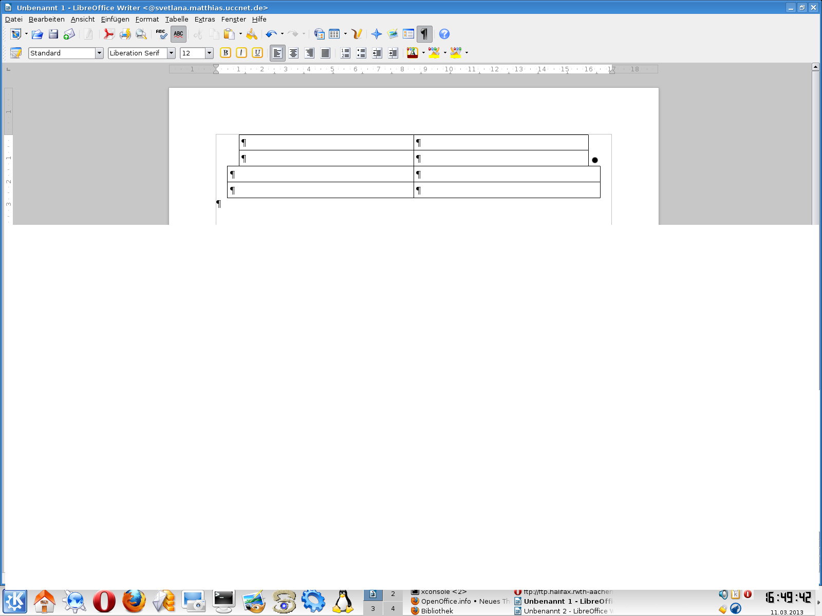

Wie kann man zwischen zwei Tabellen Zeilen einfügen? Dazu müßte man hinter Tabelle 1 mit dem Cursor kommen . Hab das mal mit einem Schwarzen Punkt markiert. Man könnte zwar die Tabellen so formartieren das ein Zwischeraum ensteht, der läßt sich aber nicht beschriften.

wenn Du da 2 Writertabellen unterschiedlicher Formatierung untereinandergesetzt hast, versuch doch mal, in die linke obere Zelle der 2. Tabelle den Cursor zu setzen und Enter zu drücken. War es das? Sonst kann es auch Erfolg bringen, eine Tabelle aufzutrennen. Das Menü Tabelle bietet da einige Möglichkeiten. Spiel ruhig ein wenig... 8)
Viel Erfolg
Constructus

Lösung 1:
1. Zweite Tabelle markieren (Tabelle -> Auswähen -> Tabelle) und in die Zwischenablage kopieren (STRG+C)
2. Zweite Tabelle löschen (Tabelle -> Löschen -> Tabelle)
3. Gewünschte Leerzeilen nach Tabelle 1 einfügen
4. Zweite tabelle aus der Zwischenablage einfügen
Lösung 2:
1. In die 1. Zelle der 2. Tabelle springen
2. Alt+Enter fügt eine Leerzeile vor der Tabelle ein
3. Cursor in Leerzeile setzen und nochmals Enter
Hylli :)

Lösung 2 ist ja einfach , naja manchmal sieht man den Wald vor lauter Bäumen nicht :-)
Ne Dritte Lösung wäre die Tabellen zu verbinden und im anschließend wieder aufsplitten.

na klar, alle Klarheiten beseitigt... 8) Ich hatte probeweise 2 Tabellen übereinandergestellt, so wie der Screenshot des TE das anzeigte. Nicht ganz klar ist mir, als was Writer die erste Tabelle ansieht. Gehe ich in die erste Zelle der 2. Tabelle und drücke einfach Enter, kommt eine Leerzeile über der 2. Tabelle. Deinem Tipp nach müßte dann die Tabelle nicht als Absatz angesehen werden, obwohl dort Absatzendemarken drinstehen...?
