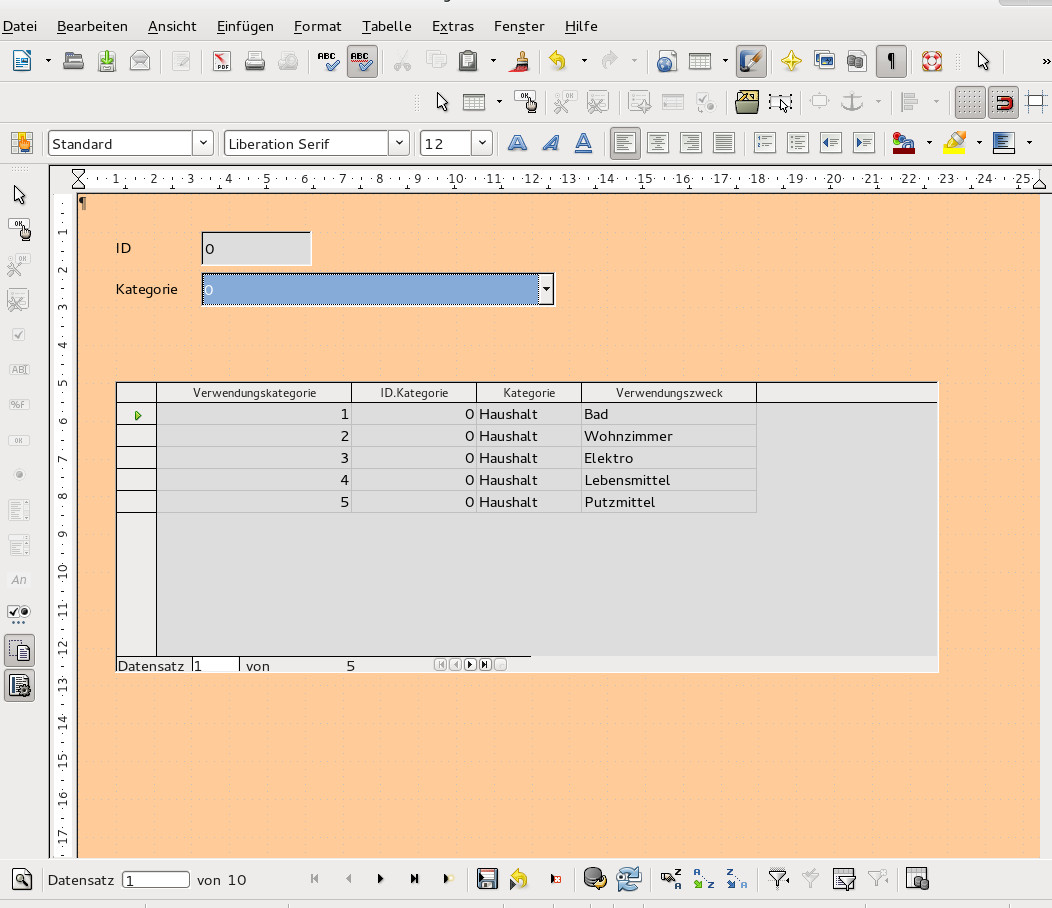

- Formular zum eingeben von Quittungen
- Formular_Quittungen.jpg (158.26 KiB) 5186 mal betrachtet

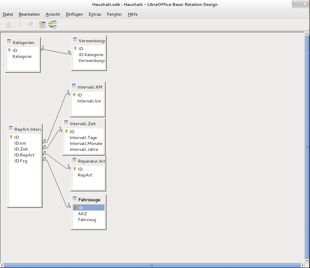

- Beziehungen der Tabellen
- beziehungen.jpg (79.31 KiB) 5186 mal betrachtet

Listenfelder eignen sich nur bedingt als Vorauswahlsfelder für eine Tabelle im Unterformular. Da musst Du mindestens mit einem Button ergänzen oder das Ganze per Makro erweitern.
Die einfachste Möglichkeit ist, im Hauptformular in einem Tabellenkontrollfeld die Kategorien anzeigen zu lassen und "Kategorien"."ID" mit "Verwendungszweck"."ID.Kategorien" des Unterformulars verbinden (Verknüpfungseinstellungen des Unterformulars).
Kleine weitere Anmerkung: das Feld "ID.Kategorien" kann schnell zu falschen Schlüssen führen, da mit dem Punkt gemeinhin Tabellen und Felder voneinander getrennt werden. Ich weiß, dass manche Leute recht frei mit Sonderzeichen umgehen und sich immer darauf verlassen, dass ja die Anführungszeichen richtig gesetzt sind.
Robert

danke für die schnellen antworten
@jürgen
Danke für den Hinweis werde mal das Handbuch später ausführlicher lesen und am Objekt probieren
@robert
das mit dem Punkt kommt vom probieren, habe vergessen aus dem Punkt wieder einen underscore zu machen, werde ich aber am we dann gleich mal wieder ändern
bzgl der makros, kannst du mir da einen link oder dergleichen nennen mit einer verständlichen anleitung dazu?
gruss und schönes we
eric
