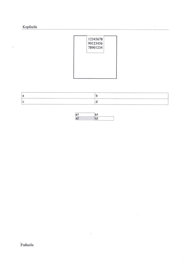

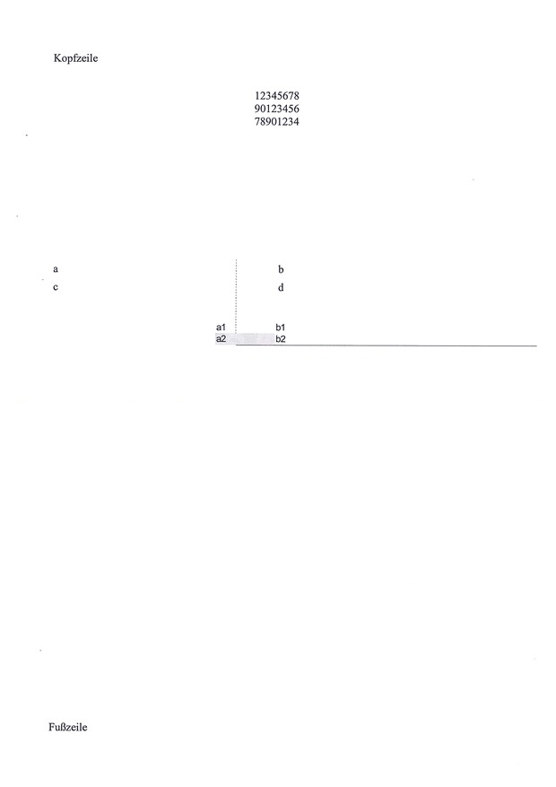

Nach dem Upgrade auf Libreoffice 4.0 können wir so gut wie keine Dokumente mehr richtig drucken.
Rahmen werden oft garnicht, oder irgendwo gedruckt (siehe Bilder) um Versionskonflikte ausschließen zu können jab ich ein neues Dokument erzeugt und auch da tritt der Fehler auf, bei:
  • Kopf-/Fußzeile
  • Rahmen
  • Tabellen
  • eingefügten calc Tabellen
bei verschiedensten Druckertreiber (auch PDF drucker). PDF export funktioniert.
LibreOffice Version 4.0.1.2 (Build ID: 84102822e3d61eb989ddd325abf1ac077904985) auf Win7 und WinXP (bis jetzt auf mehr als 5 Rechnern getestet, der Rest des Büros durckt aber grade einfach nur nix mehr)
(Auf den Bildern sieht es so aus als wäre auch der Ranabstand unterschiedlich, da hat aber der adobe reader skaliert...)
EDIT: sry wegen den großen Bildern ich find keine möglichkeit die nicht eingebunden darzustellen... Ausserdem sieht der ausdruck etwas besser aus wenn man das eingebundene calc objekt weg lässt (leider brauchen das unsere ganzen Rechnungsvorlagen)
EDIT2: Bilder verkleinert auf 25%
hier der Ausdruck aus LibreOffice auf einem UTAX CD 1435
scan der ausgedruckten PDF (so gut wie alles ist zu sehen, damit kann man leben)
