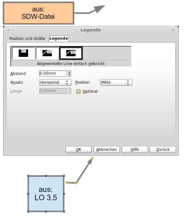

ab und zu benötige ich Legenden aus der Werkzeugkiste "Zeichnen". Manchmal finde ich die von früheren Versionen jedoch einfach besser. Man kann diese Legenden genau bearbeiten (Kontextmenü > Position und Größe :: Legende). Diese Bearbeitungsmöglichkeiten (für "alte" Legenden) eröffnen sich jedoch auch noch in den 3-er-Versionen (hier: 3.5.7.2.). Diese Bearbeitungsmöglichkeiten finde ich bei den Legenden in den neueren Versionen nicht mehr (oder ich habe sie bisher nicht entdeckt?!).
Fragen:
Ist es möglich, die "alten" Legenden in der Symbolleiste einzubinden, so dass sie alternativ verwendet werden können?
Gibt es einen Weg, die neuen Legenden so zu bearbeiten wie gezeigt?
Als Workaround kann natürlich dienen, alte Legenden in der Galerie einzufügen und bei Bedarf herauszuziehen; mich interessiert aber, ob es prinzipiell die o.g. Wege gäbe...
Ciao
oben: &quot;alte Legende&quot;; Mitte: Formatierungsdialog;<br />[bunten (markiert): Legende aus der aktuellen Version LO 3.5.7.2<br />:
oben: "alte Legende"; Mitte: Formatierungsdialog;

Hallo miesepeter,
wäre das dies:
Legende
Hier legen Sie die Eigenschaften für die ausgewählte Legende fest.
So greifen Sie auf diesen Befehl zu:
Wählen Sie im Menü Format - Position und Größe... und das Gegister Legende (nur für Textfeld-Legenden, nicht für benutzerdefinierte Legenden)
Diese Legenden wurden aus den ersten Versionen von LibreOffice übernommen. Zum Einfügen dieser Legenden müssen Sie eine Symbolleiste oder ein Menü anpassen. Die neuen Legenden mit benutzerdefinierten Formen bieten mehr Funktionen, so z. B. eine Legenden-Symbolleiste , in der Sie die Form auswählen können.

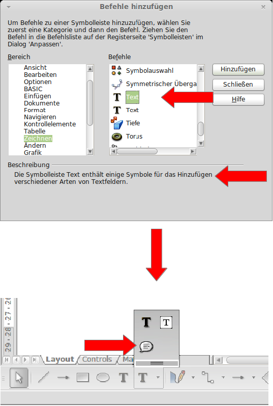

Beiträge: 2314
Re: "Legende" aus früheren Versionen weiter verwenden
Constructus hat geschrieben:
Legende
Aber wenn ich daneben lag- nur leicht hauen... 8)
Hi Constructus,
du hast einen Volltreffer gelandet. Siehe dazu Screenshot.
Das mit dem Hauen müssen wir auf später verschieben... ;-)
Danke für die gute Idee und noch schönen Sonntag!
Befehle (zu Zeichenwerkzeugen) hinzufügen: Text (&quot;alte Version&quot;)<br />:
Befehle (zu Zeichenwerkzeugen) hinzufügen: Text ("alte Version")
