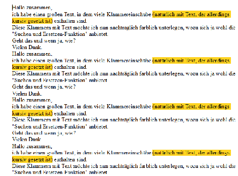

Text nachträglich farblich unterlegen

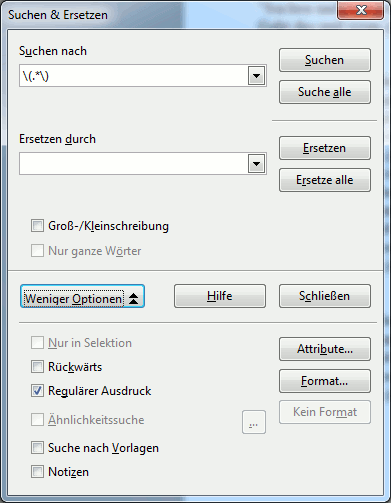

Suche alle \(.*\)
mit mehr Optionen, Regulärer Ausdruck [x]
und ordne dem Suchergebnis eine entsprechende Zeichenvorlage zu.

  • Bearbeiten/Suchen und Ersetzen so ausfüllen (Bild auch nach unten scrollen):
    und auf Suche alle klicken.
