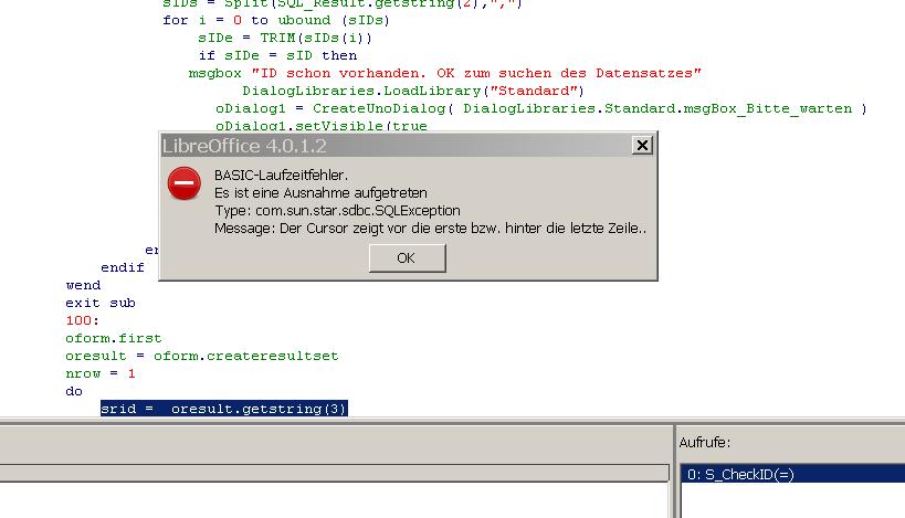

Ich habe mit OOBase ein Formular erstellt, bei dem an einer Stelle eingetragene Daten mit dem bisherigen Datenbestand verglichen werden. Das Makro dazu hat mir F3K Total freundlicherweise geschrieben. Dummerweise haben sich bei der Bereitstellung des Tools in unserem Netzwerk Probleme ergeben, weshalb ich das Formular gerne verändern würde.
Statt die Einträge mit der Tabelle zu vergleichen, in die sie eingetragen werden möchte ich sie mit Tabelle A vergleichen und, sollten sie "neu" sein, in eine Tabelle B eintragen.
Wenn ich den Code richtig interpretiere (was offensichtlich nicht der Fall ist), müsste ich einfach in den Formulareigenschaften bei Daten -> Inhalt die neue Tabelle auswählen, mit der das Formular verknüpft werden soll. Schließlich greift die Funktion, die die Suche durchführt, auf die Variable sSQL zu, in der "Bestand_Videos" als Quelle definiert ist.
Wenn ich die eben genannten Schritte durchführe erhalte ich aber folgende Fehlermeldung beim Ausführen des Makro:
BASIC-Laufzeitfehler.
Es ist eine Ausnahme aufgetreten
Type: com.sun.star.sdbc.SQLException
Message: Der Cursor zeigt vor die erste bzw. hinter die letzte Zeile..
(Ich häng nen Screenshot an)
Die Fehlermeldung
Die Fehlermeldung
Das sieht man hier nicht aber wenn der Fehler auftritt ist srid = oresult.getstring(3) makiert.
Anscheinend sucht das Makro die Daten in der Tabelle "neue_Videos" anstatt in "Bestand_Videos"
Wo ist mein Denkfehler?
Das Makro sieht überigens so aus:

RobertG
Beiträge: 2070
Re: Einträge vor dem Speichern in einer anderen Datenbank su
Beitrag von RobertG »
Hallo Pixelletter,
wenn ich das richtig durchschaue, dann werden in der Schleife die IDs wieder aufgegriffen, die in der ursprünglichen Sql-Abfrage bereits vorkommen. Nur greift der untere Teil auf Deine neue Tabelle zu (über das Formular), der obere Teil auf deine alte (über den SQÖ-Befehl). Beim vorherigen Verfahren mit der gleichlautenden Tabelle waren auch die Felder gleich. Jetzt hat aber Deine neue Tabelle eine andere Zahl an Feldern.
Mir erschließt sich auch nicht so ganz der Sinn des Vorhabens, weshalb ein Datensatz, der in der alten Tabelle vorhanden ist, überhaupt auf sein Vorhandensein untersucht werden soll. Du erzeugst doch keine Duplikate, wenn Du den Datensatz in der neuen Tabelle neu einträgst.
Wenn Du die alte Tabelle weiter nutzen willst - warum machst Du das nicht direkt und gründest stattdessen eine neue?
Robert

RobertG
Beiträge: 2070
Hallo Pixelletter,
wenn ich den Code richtig deute, dann kommen die Zeilen unterhalb von "100:" ja nur in Betracht, wenn die ID gefunden wurde. In dem Fall soll der entsprechende Datensatz eingeblendet werden, oder lese ich da etwas falsch?
Wenn der Datensatz eingeblendet werden soll, der in einer anderen Tabelle ist als der, die dem Formular zugrunde liegt, dann kann das natürlich nicht funktionieren. Eigentlich müsste hier dann der Datensatz aus der alten Tabelle ausgelesen werden und entsprechend in die Felder geschrieben werden. Oder soll der Datensatz nicht in die neue Tabelle übertragen werden?
Robert

RobertG
Beiträge: 2070
Hallo Pixelletter,
das mit der Messagebox ist dann wohl der geeignetste Weg. Eigentlich kannst Du den Datensatz in der vorhergehenden Schleife auslesen. Dein sSQL am Anfang muss sich nur auf die erforderlichen Tabellenfelder komplett beziehen.
if SQL_Result.getstring(1) = sID
ist die Bedingung, die erfüllt sein muss, um alle anderen Felder auch auszulesen. Da muss auch nicht mehr gewartet werden. Der Inhalt wird direkt gelesen und das Formular nicht weiter angefasst. Stattdessen werden die Daten in msgbox angezeigt.
Robert
