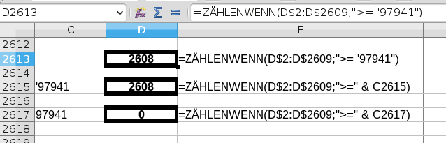

Funktioniert hier mit Libreoffice4 Karolus
Re: Zählenwenn
Hallo Karolus,Karolus hat geschrieben: Funktioniert hier mit Libreoffice4
zählenwenn_mit_Text.png[/attachment]
was das heißen soll, kann ich leider nicht erkennen.

Re: Zählenwenn
hier habe ich eine Frage.
@Kurt - Was möchtest du wirklich zählen wenn was? Bitte stelle eine Beispieldatei zur Verfügung, in der mehr zu erkennen ist, als in der jetzigen.
Bei der jetzigen Datei ist es egal, welcher (Text)Wert größer sein soll. Da wird lediglich geprüft, ob Text in der Zelle steht. Wenn ja, wird gezählt. Zur Probe gib einmal ">'999999" ein. Es werden immer alle "belegten" Zellen ausgegeben. Vermutlich auch bei der Excel-Datei.
Mit ungewohnten Grüßen
Da die Grundrechenarten funktionieren,ist das dann schon "gewöhnungsbedürftig".F3K Total hat geschrieben:ich denke, auf Text-Daten kann man in Calc keine mathematischen Operatoren anwenden (>=).
