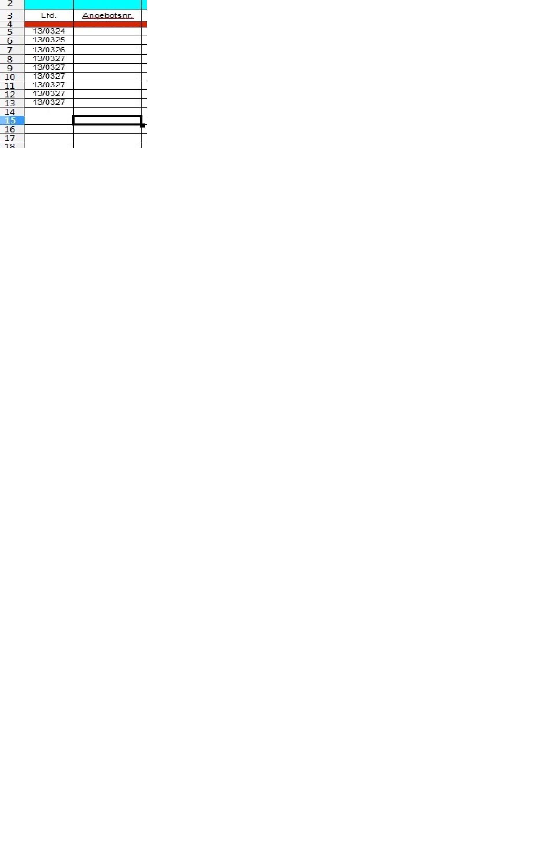

ich verzweifele. Gibt es irgend wo bei open office calc eine Einstellung das die fortlaufende Nummerierung nicht mehr geht?
Habe eine Tabelle mir mehreren Seiten und auf der einer Seite geht die fortlaufende Nummerierung nicht mehr. Auf den anderen Seiten funtioniert diese noch und bis vor einigen Tag ging das auch auf diesem Blatt!

Ich hoffe das Bild ist zu erkennen. Es handelt sich um die Zeilennummerierung.
Im Bild ist zu sehen das diese mal ging jetzt aber nur die letzte Nummer kopiert!
Habe versucht das Blatt zu kopieren aber dann geht die Nummerierung wieder. Also brauche ich nicht zu schicken
Es muss eine Einstellung für dieses Blatt geben?

Das Bild noch einmal neu

Er/Sie meint wohl die Spalte "Lfd.", welche für Ihn/Sie die Zeilennummerierung sein soll.
Die Frage ist halt: Wie wurde die laufende Nummerierung der Spalte "Lfd." generiert?
Ich tippe aber darauf, dass Er/Sie einfach nur die Zelle in Zeile 8 rechts unten anpacken und nach unten ziehen muss. Vermutlich hat Er/Sie nur den Fehler gemacht per Copy&Paste zu versuchen die Nummerierung fortzuführen.

Genau es handelt sich um die Spalte "Lfd.".
Wie schon tausend mal zuvor entsteht die Nummerierung durch herunterziehen der Zelle.
Nur das die Nummern nicht hochzählen sondern nur kopiert werden 13/0327

Ich würde jetzt einfach mal auf eine hängende STRG-Taste tippen.

Das passiert, wenn du beim Herunterziehen gleichzeitig die Strg-Taste gedrückt hältst.pwistuba hat geschrieben:Wie schon tausend mal zuvor entsteht die Nummerierung durch herunterziehen der Zelle. Nur das die Nummern nicht hochzählen sondern nur kopiert werden 13/0327
Solltest du aber alles tatsächlich regelrecht machen, hat wohl dein Benutzerverzeichnis einen Schuss. Ein Tastenkürzel zum Abstellen wäre mir nicht bekannt.

Dann wäre der Fehler auf der nächsten Seite oder auch einer neuen Datei vorhanden!

Dann fällt mir nur noch ein, dass in Zeile 9 evtl. eine Formel steht...
=Feld aus Zeile 8
Wenn Du das nach unten ziehst, dann hast Du den gleichen Effekt.
Kann ich mir aber eigentlich nicht vorstellen.

na ja, so kommen wir ja nicht weiter.
Wir sehen, dass da was falsch läuft, können aber anhand des Screenshots nicht erkennen, was.
Du sagst, du machst beim runterziehen alles richtig, es kommt aber das falsche Ergebnis.
Also bleibt doch nur, die defekte Datei zumindest auszugsweise doch hier hochzuladen (keine Kopie wie du schon sagtest, sondern die defekte Datei).

Habe alle anderen Seiten bis auf die Defekte aus der Tabelle gelöscht und was noch an Text auf der Seite stand.
Dachte dann ich das das Problem weg, aber nicht.
Dann habe ich eine Seite hinzu gefügt und auf der geht das wieder mit dem Herunterziehen!!??

klick in Zelle A5 und zieh die nochmal nach unten...

Habe ich getan und jetzt steht überall 13/0324!
Aber habe etwas anderes Probiert.
Habe das Problem gelöst aber nicht wirklich zufriedenstellend.
Ich habe eine neue Tabelle in der Datei erstellt und die komplette alte Tabelle eingefügt.
Jetzt funktioniert es wieder, würde aber schon gern wissen ob das schon einmal vorgekommen ist?

Kann ich mit AOO 3.4.1 nachvollziehen. Mit LibO 3.6.6.2 geht alles erwartungsgemäß.pwistuba hat geschrieben:Habe ich getan und jetzt steht überall 13/0324!
