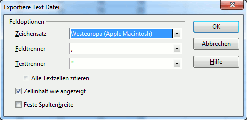

Hallo Saskia,
beim Export der .csv kannst Du, nachdem du .csv gewählt hast, einen Haken bei "Filtereinstellungen bearbeiten" setzen, dann kommt dieses Fenster hoch:
Hier solltest Du mal herum probieren, ggf. UTF8 oder wie angezeigt Apple Macintosh?

Die Filtereinstellungen! Das war es!
Herzlichen Dank R :)
