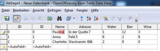

Das wäre eine Datenbank, die meiner entspricht und ebenfalls mit dem Problem behaftet ist.
Neue Datenbank.odb
(4.08 KiB) 147-mal heruntergeladen

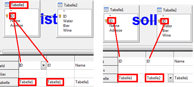

Beiträge: 3729
Re: in Abfrage aus mehreren Tabellen schreiben
ohne Worte

Oh, blöder Fehler, denn ich in diese Datenbank gebaut habe. Bei meiner Originalen ist er aber nicht drin und ich kann trotzdem nicht schreiben. Auch bei der hier ändert sich trotz tatsächliches Vorhandensein beider Pimärschlüssel nichts :? . Warst du nach der Änderung tatsächlich in der Läge Felder zu bearbeiten?
Beiträge: 3729
Aber selbstverständlich!
Direkter SQL-Mode
muss ausgeschaltet sein.
Neue Datenbank.odb
(4.18 KiB) 140-mal heruntergeladen
