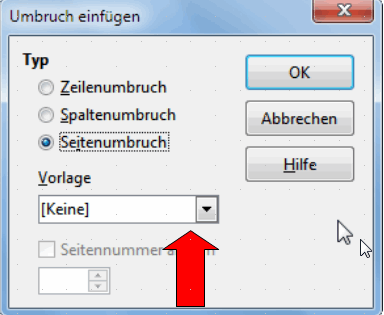

Hallo Rosa,
Rosa1234 hat geschrieben: Dafür habe ich die Abschnitte mit dem Seitenumbruch unterteilt (Einfügen/manueller Umbruch) und dann versucht den Seiten verschiedene Format Vorlagen zuzuweisen.
nein, hast Du wohl beim manuellen Seitenumbruch nicht getan.
Rosa1234 hat geschrieben:möchte ich den verschiedenen Kapiteln meiner arbeit verschiedene Kopfzeilen zuweisen.
Es gibt auch noch Lebende Kolumnentitel über Feldbefehle.
