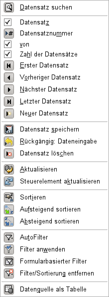

Re: Dateneingabe in Rezeptesammlung
Hallo glusu,
die Benennung war nicht ganz richtig. Der Button heißt "Steuerelement aktualisieren" und befindet sich in der Navigationsleiste. Du musst das Listenfeld aussuchen, dann diesen Button betätigen und die Werte des Listenfeldes werden neu eingelesen.
Der Button sieht ungefähr so aus wie das Logo des grünen Punktes ...
Robert
Robert
- Steuerelement aktualisieren in der Navigationsleiste
- Symbolleiste_Formular_Naviagtion.png (22.32 KiB) 2102 mal betrachtet
