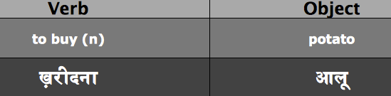

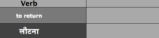

Die Idee kann folgendermaßen besser veranschaulicht werden:
Zelle X ist das Verb eines Satzes.
Zelle Y ist das Objekt des Verbes — natürlich nur dann, wenn das Verb transitiv ist und ein Objekt besitzen kann bzw. muss.
Wenn in Zelle X per drop-down ein Verb (hier: 'kaufen' ख़रीदना) ausgewählt wird, so soll dessen Typ (transitiv oder intransitiv) bestimmen, welche Formatierung die Zelle Y erfährt, sprich, ob ein Objekt vonnöten ist oder nicht soll farblich veranschaulicht werden. In diesem Fall ist 'kaufen' transitiv (in Klammern als 'n' gekennzeichnet), denn ohne Objekt ergibt es keinen Sinn, im Gegensatz zu 'einkaufen', was das intransitive Äquivalent wäre. Somit ist das Objekt erforderlich und erscheint farblich mitsamt Inhalten als Mussfeld (hier: 'Kartoffel'). Im zweiten Falle von 'zurückkehren' लौटना kann ein Objekt nur mit Präposition verwendet werden, denn 'etwas zurückkehren' ist grammatikalisch sinnfrei (wenn es um Heimkehr geht…
). Dann sollte Das komplette Objektfeld ausgegraut werden und nicht zur Verfügung stehen.

besten Dank dafür!lorbass hat geschrieben:Mit der Extension mottco beherrscht OpenOffice mehr als drei Bedingungen.
—> allerdings handelt es sich bei der Bedingten Formatierung — um die es bei dieser Extension geht — nach meinem Kenntnisstand um Bedingungen, die sich strikt nach Kriterien derselben Zelle richten, und andere Zellen oder deren Werte nicht berücksichtigt werden können.
Dies wäre eben durch die Funktion =VORLAGE() zwar zu erreichen, da jedoch Satzbausteine per Gültigkeitsmenü aus vorhandenen Listen ausgewählt werden, werden Formeln durch die ausgewählten Inhalte stets ersetzt. Die Option der Bedingten Formatierung hilft hier somit nur 'bedingt' und eigentlich nicht wirklich… leider!

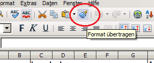

Die bedingte Formatierung fkt. (zumindest bei mir) nicht, wenn man einen Zellbereich markiert und dann die bedingte Formatierung einstellt. Deswegen nur für 1 Zelle einstellen und dann mit dem "Pinselwerkzeug" (Format übertragen) auf die anderen Zellen übertragen.Amdur Eledhweneine hat geschrieben: Frage am Rand:
was ist mitgemeint?Formatpinsel übertragen
Ich muss zugeben, manchmal benötige ich auch mehrere Anläufe, bis die bedingte Formatierung fkt., das ist meiner Meinung nach ein wenig kribbelig. Meist bekomme ich es zum laufen, ohne vollständig zu verstehen, warum es vorher nicht ging.Unter mir noch etwas unklaren Umständen funktioniert die Formatierung nicht einwandfrei, aber nach mehrmaligem Probieren verschiedener Varianten funktioniert es letztlich. Zum Beispiel wich die Formatierung (i.e. Schriftart) am Ende von meiner Vorlage ab, die ich dann neu definieren musste.
- Pinselwerkzeug.png (10.25 KiB) 2291 mal betrachtet
