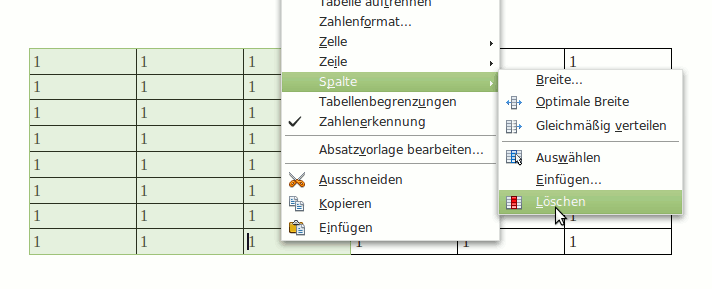

Ich versuche die ganze Zeit, nur 3 Spalten von den 6 Spalten zu löschen.
Wenn ich es mache, löscht es die ganze Tabelle weg, das ist zu umständlich und zu mühsam ! -.-
Ist der Weg per RMT über den markierten Bereich über "Spalte" / "Löschen" doch nicht der Richtige Weg ?
Welcher Weg ist es dann der Richtige ? :-?
Besten Dank im voraus für die Mühe ! :)
LG, Florentine. :shock:
Edit :
Es geht nur einzelne Spalten löschen, ja ne ist klar !
Warum geht das nicht mit 3 Spalten gleichzeitig ? -.-
Danke nochmals ! ;)

was willst Du
  1. den Inhalt der drei Spalten löschen
    oder
  2. eine Tabelle mit sechs Spalten zu einer Tabelle mit drei Spalten machen?
Geht auf jeden Fall beides.
zu 1.
Tabellenzellen markieren, Entfernen Taste drücken
zu 2.
Spalten markieren, RMT - Spalte löschen
