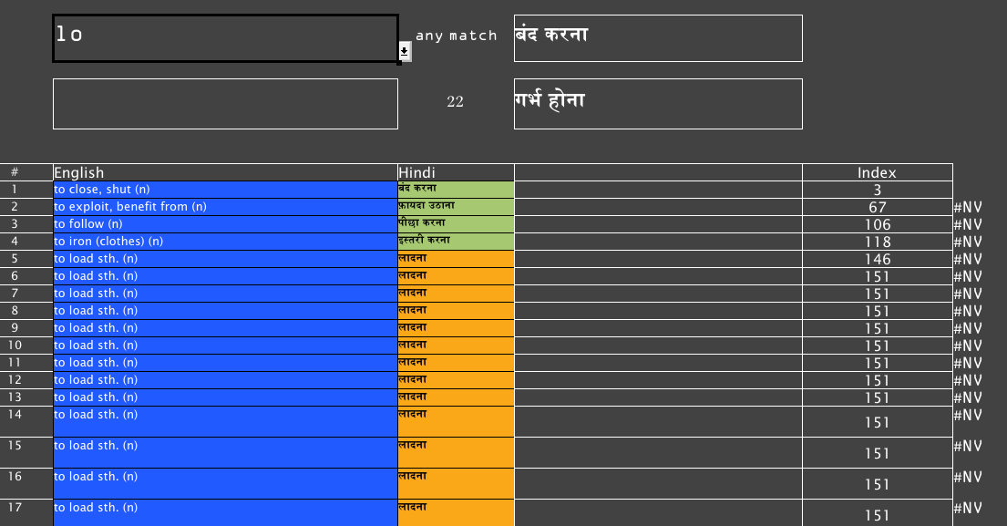

bei der Suche nach "lo" werden 22 Übereinstimmungen gefunden, doppelt vorkommende Hindi-Verben werden orange dargestellt — das Verb "to load" tritt repititiv auf, die restlichen Verben werden nicht ausgegeben. Dies liegt an dem Zeilenindex, der von der Vergleich-Funktion falsch ermittelt wird. In ihr ist der Typ weggelassen, weil sonst zu 97% #NV das Ergebnis wäre…

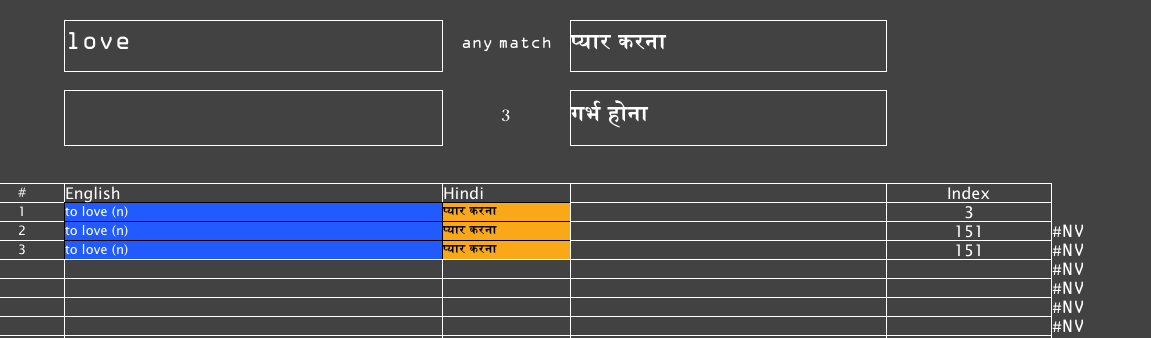

die Suche nach "love" ergibt 3 Ergebnisse, alle jedoch dieselben, wobei es natürlich 3 verschiedene sein müssten.  Auch hier wieder der falsche Zeilindex verantwortlich.

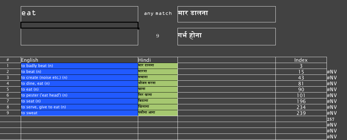

die Suche nach "eat" gibt alle 9 vorhandene (unterschiedliche) Ergebnisse zurück — so soll es eben sein! Nur ist es das leider nicht immer… —> ??

Der Grund, weshalb die Vergleich-Funktion nicht korrekt gearbeitet hatte, war der, dass die Suchmatrix (i.e. die Verben), aktuell nicht alphabetisch sortiert waren und somit gleiche Einträge sich ad infinitum wiederholten. Durch Sortieren konnte das behoben werden und es werden nun alle erwünschten Ergebnisse angezeigt.
