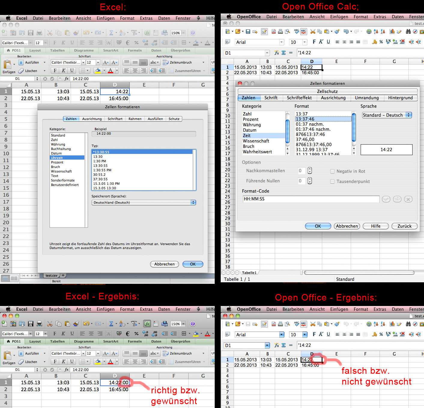

Hallo Leute,
hab folgendes Problem in Open Office 4.0.0 Build 9702 auf Mac OS X 10.6.8
Ich wollte Uhrzeiten formatieren und habe folgendes Problem (wenn ich das gleiche mit Excel mache funktioniert es) nur leider nicht in Open Office. Vielleicht kann mir jemand helfen. Hier noch ein Bild im Anhang. Danke

Thomas99 hat geschrieben:habe folgendes Problem
Welches denn? Was möchtest du mit dem Screenshot zeigen?
Re: Zahlen richtig formatieren von HH:MM auf HH:MM:SS
glaube ich nicht und ist auch aus Deinen Screenshots nicht ersichtlich.
Vielleicht kann mir jemand helfen. Danke
Trage wie im Excel-Screenshot eine Zeit in Zelle D1 von Calc ein statt eines Textes. Im Screenshot ist deutlich sichtbar das in D1 von Calc ein Text steht, anhand des führenden Hochkommas in der Eingabezeile.
Beitrag von Thomas99 »
Ja jetzt hab ich es verstanden und auch eine Lösung für mein Problem gefunden. Ich wollte ja den importieren "Text" als "Zeit" haben
Warum es in Open Office in Zelle D1 '14:22 statt 14:22:00 steht habe auf folgender Seite gefunden.
http://www.ryananddebi.com/2009/11/29/r ... fice-calc/
Weiter unten auf der Seite stand unter http://www.ryananddebi.com/2009/11/29/r ... mment-9772 die Lösung:
Um das Problem zu lösen, musste ich einfach auf Menü -> Daten -> Text in Spalten wählen und das Problem ist gelöst.
Vielen Dank für den Hinweis.
