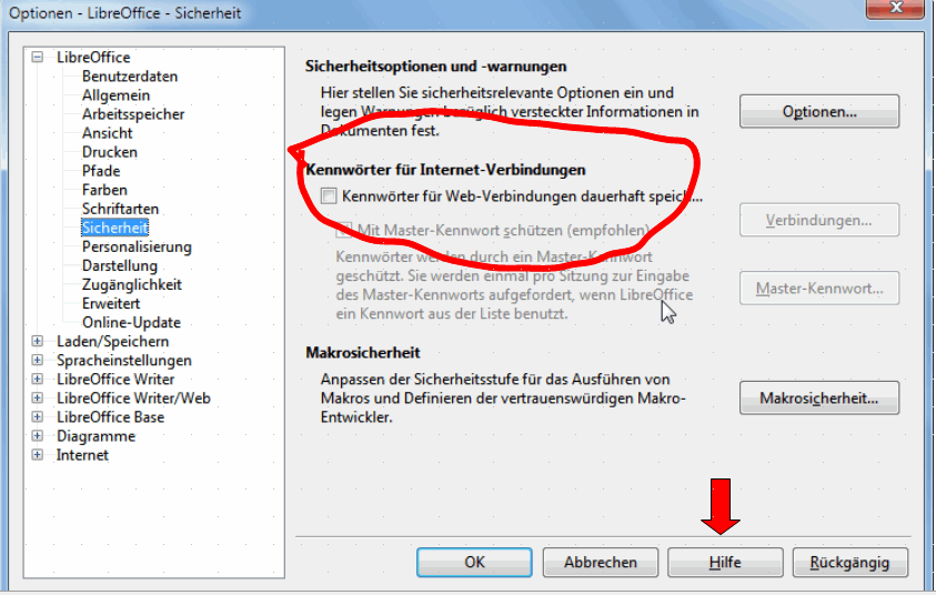

Ich zitiere die Hilfe:
Kennwörter für Internet-Verbindungen
Sie können ein Master-Kennwort eingeben, um einfachen Zugriff auf Seiten, die einen Benutzernamen und ein Kennwort benötigen, zu ermöglichen.
Kennwörter speichern und mit Master-Kennwort schützen
Wenn aktiviert, speichert LibreOffice alle Kennwörter, die Sie nutzen, um auf Dateien auf Web-Servern zuzugreifen, gesichert ab. Sie können die Kennwörter aus einer Liste abfragen, nachdem Sie das Master-Kennwort eingegeben haben.
Master-Kennwort
Öffnet den Eingabedialog für das Master-Kennwort.
Verbindungen
Fragt nach dem Master-Kennwort. Wenn das Master-Kennwort richtig ist, wird der Dialog für gespeicherte Internetverbindungen angezeigt.
Der Dialog für gespeicherte Internetverbindungen zeigt eine Liste der Web-Seiten und Nutzer-Namen, die Sie zuvor eingegeben haben. Sie können irgendeinen Eintrag auswählen und ihn von der Liste entfernen. Sie können für den ausgewählten Eintrag das Kennwort anschauen.

Mr. Brooks hat geschrieben:
pmoegenb hat geschrieben:In der Hilfe steht davon auch nichts.
Du schreuibst erst, dass in der Hilfe nichts steht udn dann, dass du die Hilfe zitierst. Woher hast du denn die Infos?
Wie im Posting von 9 Uhr 02 beschrieben von hier:
2013-10-03 14_14_58-Unbenannt 1 - LibreOffice Writer.gif (70.65 KiB) 6179 mal betrachtet
Mr. Brooks hat geschrieben: Dort kommt ein leeres Fenster, wo man scheinbar irgendwelche INternet-Login-Infos eintragen kann. Ein Button um dort etwas einzutragen fehlt aber. Es gibt Entfernen und Kennwort ändern (beide aber inaktiv) und Alles entfernen. Da aber nichts eingetragen ist, kann nichts entfernt werden. Hinzufügen geht aber auch nicht.
Ja habe ich auch soeben festgestellt. Dann war dieser Weg wohl nichts.
Ich zitiere mich dazu mal selbst
Leider kommt über den Absprung "Hilfe" im Menü Sicherheit keine Hilfe zu eben diesem Punkt
Daher sollte ersichtlich gewesen sein, dass ich genau darauf geklickt habe. Und dort gibt es halt keine Informationen dazu.
