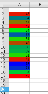

Re: Preis Farbig machen?
@Clag
Es gibt in Excel und inzwischen auch in Libreoffice eine "bF" die die Werte eines Bereichs auf einer Farbskala abbildet,
Das sieht dann bsplw. so aus:
Hi Karolus,
ja ist klar, war ja gleich die erste Antwort
F3K Total hat geschrieben:AOO hat's nicht
LO -> bedingte Formatierung
und mit Excel konnte man so etwas schon im letzten Jahrtausend machen ;)
Mit Mottco könnte man bestimmt etwas ähnliches in AOO erreichen, zumindest eine 20% Abstufung
