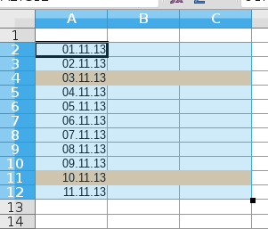

ich lasse in meinem "ewigen" Kalender die Sonntage automatisch farblich hervorheben.
(Wochentag-Funktion und bedingte Formatierung)
Leider gelingt mir das nur bei den Zellen, die das Datum enthalten.
Ich möchte aber gern auch die benachbarten, leeren Zellen der Sonntags-Zeilen farblich unterlegen lassen - hat da jemand einen Tipp parat?

Die Formel lautet:
Wochentag($A2;2)=7
Beachte den Bezug zur primär selektierten Zelle A2 nebst dem $-zeichen zum 'fixieren' der Spalte

Danke für die schnelle Antwort, genau die gleiche Formel werwende ich auch.
Ich kann nur nicht erkennen, an welcher Stelle festgelegt wird, dass auch die Spalten B und C mit formatiert werden.
Bei mir wird - wie gesagt- nur Spalte A formatiert.
Edit
Na klar - Spätzündung! Einfach markieren ist zu einfach, um draufzukommen ;-)
wohl kaum (z.B. wäre WOCHENTAG(A2;2)=7 nicht die gleiche Formel), was also soll diese Aussage?
Karolus hat extra noch darauf hingewiesen woruf es ankommt, nämlich auf die richtige Markierung zum Zeitpunkt des Anlegens der bedigten Formatierung und auf die richtige Verwendung des $-Zeichens.
