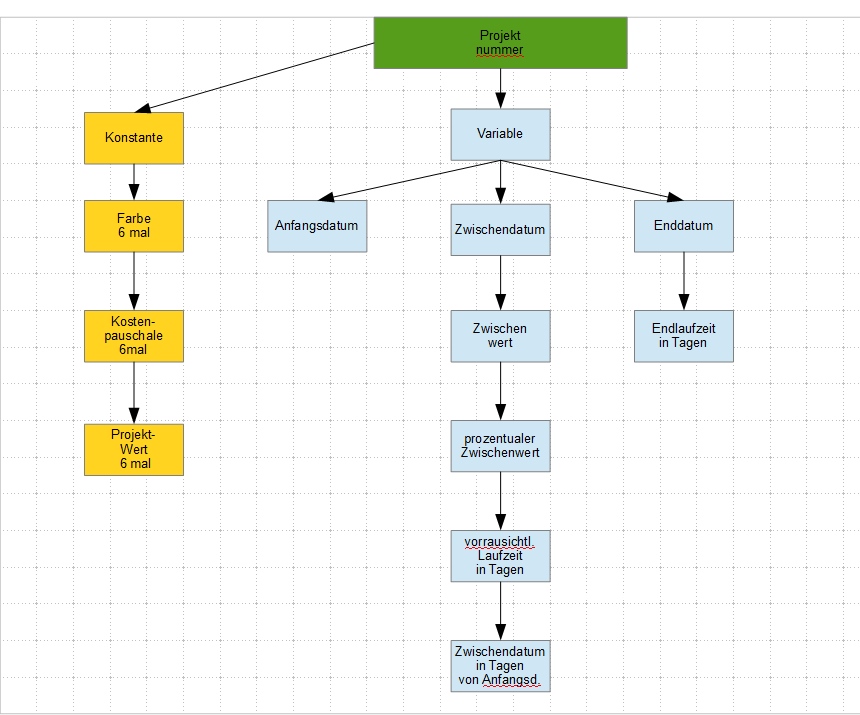

habe mir heute mal Gedanken für meine Datenbank gemacht.
Da ein Bild mehr sagt als tausend Worte habe ich ein kleines Diagramm geschrieben.
ich habe geplant, die konstanten Eingaben auszulagern.
um Anregungen und Meinungen wird gebetejn.

Re: Struktuierung einer Datenbank
Hallo Peter,
sag doch einmal, was für Daten Du denn sammeln willst. Mit der Struktur, die Du da aufgezeichnet hast, kann ich wenig anfangen. Mach doch einfach einmal in eine Tabelle auf, schreibe die Deiner Meinung nach benötigten Felder auf und ein paar Beispiele da rein.
Für mich sind so Begriffe wie "Projektnummer", "Konstante" oder "Variable" zu theoretisch. Was soll denn an Inhalt da stehen - außer einem Datum?
Robert
