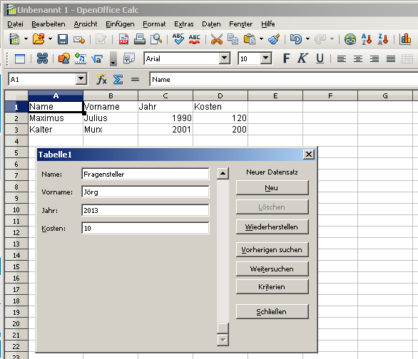

Re: Makros, Eingabemaske
Hall Jörg,
"eine beliebige dieser 4 Zellen markieren " wollte ich eigentlich schreiben
Nahhh wat is nu, schon ein Erfolgserlebnis gehabt ? :D
Das Ergebnis sollte etwa so aussehen

dispatcher.executeDispatch(document, ".uno:GoToCell", "", 0, args19())
rem ----------------------------------------------------------------------
dim args20(0) as new com.sun.star.beans.PropertyValue
args20(0).Name = "Flags"
args20(0).Value = "SVDFN"
dispatcher.executeDispatch(document, ".uno:Delete", "", 0, args20())
dim args21(0) as new com.sun.star.beans.PropertyValue
args21(0).Name = "ToPoint"
args21(0).Value = "$E$11"
dispatcher.executeDispatch(document, ".uno:GoToCell", "", 0, args21())
end sub
