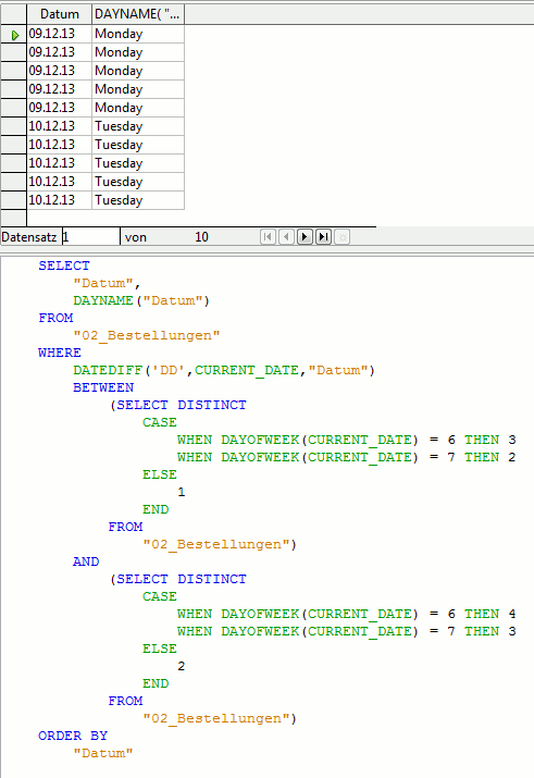

Das erste funktioniert, das zweite noch nicht. Sind die Zeilenumbrüche im Code von Bedeutung? Sie werden nämlich beim Speichern des Codes entfernt.
lg & danke
Beiträge: 3729
Re: Abfrage nach morgigem Datum
asdfgh hat geschrieben:Sind die Zeilenumbrüche im Code von Bedeutung?
Nein, sie dienen nur der Übersichtlichkeit.
asdfgh hat geschrieben:... das zweite noch nicht.
Habe es getestet, es funktioniert, Ergebnis heute, am 08.12.2013:
asdfgh
Beiträge: 4
Registriert: So, 08.12.2013 14:56
Beitrag von asdfgh »
jetzt funktioniert auch das 2.
