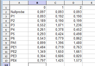

Re: Diagramm erstellen?? Hilfe!!!!!!!!!
Anbei die Tabelle im Original. Aber so wie es mikeleb gemacht hat, wollte ich es haben. Nur wie????
- tab Kopie.jpg (95.54 KiB) 1675 mal betrachtet
Hallo Jenny.Biotech,
willkommen im Forum.
Rund um Diagramme gibt es natürlich eine Unmenge an Einstellungsmöglichkeiten.
Für diese Diagramm bin ich über den Diagrammassistenten gegangen und dann mit folgenden Grundeinstellungen:
1) Diagramtyp: XY
2) Datenbereich: Datenreihen in Zeilen (!), Erste Spalte als Beschriftung
An allem weiteren (Beschriftungen etc.) kann man natürlich noch ein bisschen feilen.
1) Diagramtyp: XY
Vielen , vielen Dank mikeleb. Jetzt hab ich das System verstanden. Daaaaaaaaaannnnnnnnnkkkkkke dir. Der Praktikumsbericht ist gerettet.
