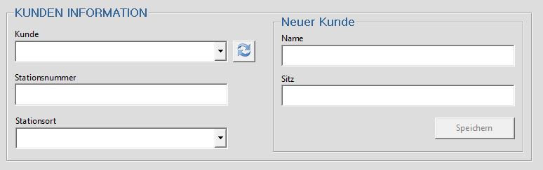

Zweite Frage, die währenddessen aufgetreten ist: Ist es eigentlich möglich einem Button unter Eigenschaften>Allgemein eine vordefinierte Aktion zuzuschreiben UND bei Eigenschaften>Ereignisse ein Makro zuzuweisen oder geht nur eins von beiden? Hab probiert dem Button die Aktion "Neuer Datensatz" zuzuschreiben und zusätzlich das Makro "Aktualisieren" einzubinden. Ergebnis war das gleiche wie oben, weiß allerdings nicht ob es generell möglich.
Liebe Grüße, Steffi

und auf das Ereignis "Maustaste loslassen" ein Makro, dass das Listenfeld des anderen Formulars aktualisiert:
Sub Aktualisiere()
oDoc = thisComponent
oDrawpage = oDoc.Drawpage
oForm = oDrawpage.forms.getByName("MainForm")
oListboxModel = oForm.getByName("Listenfeld 6")
oListboxModel.refresh()
aber gleichzeitig geht es nicht, beim ersten Klick wird gespeichert und beim zweiten Klick, also Eintragen eines neuen Kunden, steht der erste erst drin.
Liebe Grüße, Steffi

Wie sieht Dein Formularaufbau im Naviagtor aus. Gibt es vielleicht ein Formular und ein Unterformular? Dann müssen die Startprozeduren angepasst werden. Die Parameter darin beginnen mit dem für das Hauptformular, das erste Unterformular (oder frei) sowie das 2. Unterformular (oder frei).
Die Meldung jedenfalls sagt, dass das numerische Feld (Du schreibst Textfeld) nicht gefunden wird.
Robert
numKunde ist das Feld, was (unsichtbar) mit dem Formular verbunden ist (Kunde_ID oder so ähnlich). Das Feld scheint das Makro im Moment nicht zu finden. Das Kombinationsfeld ist mit keinem Feld des Formulars verbunden. Das wird automatisch über das Makro auf die entsprechende Anzeige eingestellt.
Robert
Re: Kombinationsfeld - Daten zweier Tabellen
Hallo Robert,
danke für den Navi-Tipp! Durch das Kopieren hat sich noch ein neues MainForm-Formular gebildet, in dem die Felder drin lagen - konnten also gar nicht gefunden werden
Allerdings klappt jetzt irgendwas mit dem insert nicht, aber da muss ich mich später mit beschäftigen.
Hänge jetzt erst mal an einer Kleinigkeit (glaube ich), aber weiß einfach nicht warum es nicht klappt. Ich hab mal eine stark vereinfachtes Beispiel (BeispielDB_TabelleListenfeld.odb) erstellt, in dem man den Fehler erkennen kann.
Und zwar hab ich ein Formular zur Dateneingabe "Neuer Datensatz" und eins zur Änderung "Datensatz Bearbeiten". Das "Datensatz Bearbeiten" Formular (in Blöcken) funktioniert (speziell das Listenfeld ist gemeint), allerdings wollt ich es jetzt auf die "Datenblatt"-Form also in Form einer Tabelle übertragen - siehe "Datensatz Bearbeiten Tabelle". In dem Fall kommt aber die Fehlermeldung "Fehler beim Schreiben des aktuellen Datensatzes" und ich kann mir nicht erklären warum. Im Prinzip ists doch das Gleiche, nur dass das Listenfeld nun in einem Tabellenkontrollfeld steckt... oder nicht?
Liebe Grüße, Steffi (:
