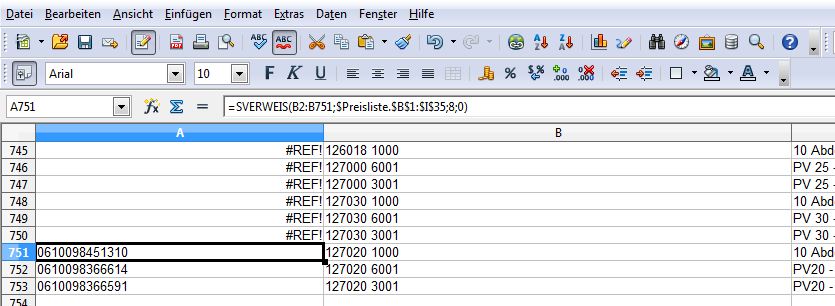

Re: Spalten vergleichen und Werte einfügen
Hallo Zusammen,
es klappt schon fast
Wenn ich das Feld A753 mit der Funktion nach oben ziehe bis A2 werden in alle A-Felder nur #REF! eingetragen, wenn ich nur ein Feld nach oben ziehe funktioniert es. Wie kann ich die Funktion auf die komplette A Spalte anwenden?
Was bedeutet 1: und 35;8;0 im SVERWEIS ?
lt Screenshot lautet deine Funktion =SVerweis(B2:b751;...). Das ist falsch! Das siehst du in meiner Datei so auch nicht. An der Stelle darfst du dich immer nur auf die aktuelle Zeile beziehen, also in deinem Beispiel =SVerweis (A751;...), dann klappts auch mit dem Kopieren.
