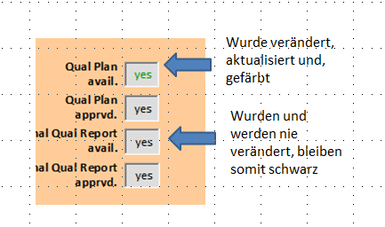

Es funktioniert astrein, die Schrift wird färbig. Leider wusste ich mit den beiden "Farbenformeln" nichts anzufangen. Sind die dazu da die Werte erstmal alle einzufärben. Momentan sind sie schwarz bis ich den Wert ändere. Allerdings ein yes wird immer ein yes bleiben, d.h. schwarz bleiben. Das Sahnehäubchen wäre jetzt nur noch alle erstmal einzufärben, dem aktuellen Stand nach. Sonst müsste ich alle ändern und wieder zurückändern, das wären nicht Stunden sondern Tage.

Ich habe die Tabellen ursprünglich aus einen .xlsx Datei importiert. D.h. viele Werte werden nicht mehr verändert, damit erfolgt keine Datenänderung mehr.
Was ich meine ist dass die Werte auch schon beim Starten des Formulars eingefärbt werden.

Dieter_Graz hat geschrieben:... dass die Werte auch schon beim Starten des Formulars eingefärbt werden ...
Ja, genau dass tut das Makro S_Insert_Backgroundcolor_on_Rowchange, wenn es richtig angewendet wird!

Hallo R,
das tut es leider nicht. Nach dem Schließen und wieder Öffnen ist wieder alles in schwarz. Danke für Deine Geduld.
