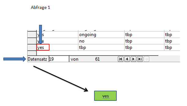

Hallo!
Ich hatte das Problem, dass ich ein Textfeld je nach Inhalt färbig dargestellt haben wollte (Schriftfarbe/Hintergrund). Dies wurde von R. mittels Makro perfekt gelöst. Siehe dazu den Beitrag viewtopic.php?f=8&t=63060.
yes=grün
no=rot
ongoing=orange
Nun habe ich das selbe Problem mit einem Datenblatt im Formular, aus einer Abfrage. Kann mir bitte jemand behilflich sein?
Ich bin nicht zu bequem an einer Lösung zu arbeiten, hatte nur noch nicht die Zeit gefunden, das Schreiben von Makros zu erlernen.
Vielen Dank!
Gruß aus Graz
Dieter

- Beispiel des Datenblattes
- 2014-01-14_1943.png (1.93 KiB) 2224 mal betrachtet

Re: Base Formular/Tabellenblatt je nach Inhalt einfärben
Hallo Dieter,
in einem Tabellenkontrollfeld kann man nur eine Farbe pro Spalte verwenden, was du vor hast, geht nicht.

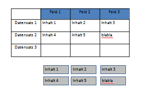

Dieter_Graz
- Beiträge: 22
- Registriert: Fr, 03.01.2014 16:46
Hallo R.,
leider kriege ich das wie befürchtet nicht hin.
Ich möchte Base sagen: "zeige mir vom Feld "so-und-so" den Inhalt des Datensatzes "Nummer so-und-so".
Wie ich glaube sage ich momentan: "zeige mir von Datensatz "Nummer so-und-so" den Inhalt des Feldes "so-und-so".
Hab mal eine Skizze gemacht. Vielleicht habe ich auch einen gröberen Denkfehler und denke zu kompliziert
Gruß aus Graz
Gruß aus Graz
- 2014-01-15_1955.png (3.28 KiB) 2169 mal betrachtet
Hallo Dieter,
du hast es selbst geschrieben:
Was du anscheinend suchst, ist etwas, wie die bedingte Formatierung in einem Tabellendokument(CALC).
Dann nimm doch CALC!
Es gibt auch ein Videotutorial 09_OpenOffice Base Daten nach Calc exportieren, da wird gezeigt, wie eine CALC-Datei mit Base verknüpft werden kann.
Das, was du Datenblatt nennst, ist ein Tabellenkontrollfeld, und in diesem wird der gerade selektierte Datensatz durch den Pfeil an der linken Seite markiert. Nur dieser Datensatz wird in den Textfeldern angezeigt.Dieter_Graz hat geschrieben: ... jedoch bei den hinzugefügten Textfeldern immer nur Einen. Den der im Datenblatt markiert ist.
