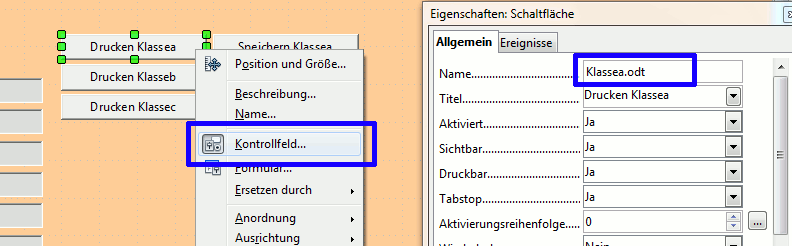

Re: Nach ein DB Formular aus diesem drucken? Wie?
So,
da hab ich was mit einem Macro für Dich.
Damit das Makro laufen darf, stellst du unter Extras/Optionen/Openoffice.org oder LibreOffice.org/Sicherheit/Makrosicherheit mindestens die Stufe "Mittel" ein, dann wirst du beim Öffnen von Dokumenten gefragt, ob du Makros ausführen möchtest.
Die zu druckende Datei muss im gleichen Ordner wie die Datenbank sein, und die Datenbank muss unter Extras/Einstellungen/OpenOffice Base/Datenbanken registriert sein.
Zwecks Auswahl des Ausgabedokumentes benennst du, im Formularentwurfsmodus, den entsprechenden Druck-/Speicherknopf so, wie das zu druckende Dokument heißt. Siehe Bild: Gruß R
