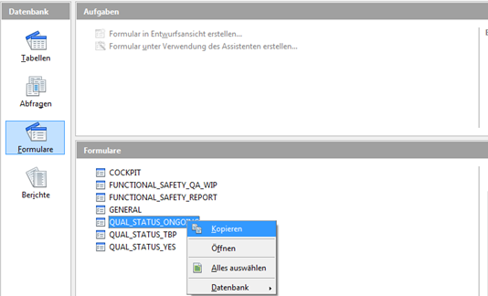

Weiß nicht was ich schon wieder gemacht habe, aber im Kontextmenü ist "Bearbeiten" verschwunden und ich kann auch nichts Neues erstellen (Formulare, Tabellen Berichte). Vielen Dank für Eure Hilfe

an dem Screenshot erkenne ich, dass die Aufgaben zur Formularerstellung ausgegraut sind. Du hast aus irgendeinem Grunde das Formular schreibgeschützt geöffnet. Passiert, wenn Du z.B. versuchst, ein zweites Mal die Datenbank zu öffnen.

Danke. Nur was mache ich jetzt? Hatte einen Absturz und eine Wiederherstellung. Kann ich da am Frontend was machen, damit ich wieder bearbeiten kann.

zuerst einmal schließt Du Dein Office komplett. Falls ein Schnellstarter existiert, den auch beenden - oder schlicht einmal abmelden und wieder anmelden im System. Dann versuchen die Datei beim nächsten Start aus dem Verzeichnis heraus aufzurufen, in dem die Datei tatsächlich liegt. Liegt da vielleicht schon eine *.lck-Datei mit dem gleichen Namen wie die Datenbankdatei? Die am besten vor dem Öffnen der Datenbankdatei entfernen.
Mehr kann ich dazu auch nicht sagen. Du hast auf jeden Fall einen Schreibschutz auf der Datei, die in dem Screenshot zu sehen ist. Das kann auch sein, dass Du irgendeine Datei aus einem Backup-Verzeichnis geöffnet hast - also besonders auf das Verzeichnis sehen. In dem Verzeichnis, in dem die Datei liegt, musst Du Schreibrechte haben.
