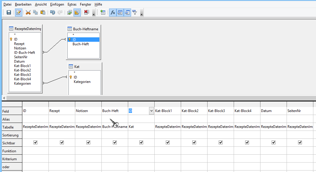

Hallo liebe Office Helfer,
ich habe mir eine Rezeptdatenbank erstellt die bisher auch gut funktionierte.
Nun will ich aber aus der ursprünglich einen Kategorien-spalte gleich vier machen.
Dazu habe ich nun ein neues Unterformular erstellt mit den vier Spalten. Aber die Abfrageverknüpfung bekomme ich einfach nicht in den Griff.
Ich hätte gern Folgende Reihenfolge:
„Rezept“ --- Notizen“ --- „Buch-Heftname“ --- „Kat“ --- „Datum“--- „SeitenNr“.
Aber wie kann ich nach Auswahl der Kategorie prüfen ob in einem der 4 Felder der Kategorienschlüssel stimmt?
Ich bitte um Hilfe
Detlev
Ich bitte um Hilfe
Detlev

Re: Unterformular Einbinden
Hallo Dtlev,
ich versuchs einmal, auch wenn ich mir nicht klar bin, ob ich überhaupt kapiert habe, worauf Du hinaus willst:
In "Rezepte..." stehen (als "Kategorien") Fremdschlüssel der Tabelle "Kat". Du willst wissen, ob der gleiche Schlüsselwert für den gleichen "Rezepte..."-Datensatz in einer der "Block-Kategorien" schon existiert?
SELECT "Rezepte..."."ID" FROM "Rezepte...", "Block..." WHERE "Rezepte..."."ID" = "Block..."."ID" AND ("Rezepte..."."Kategorien" = "Block..."."Kat-Block1" OR "Rezepte..."."Kategorien" = "Block..."."Kat-Block2" OR ...)
Haben die Kategorien bisher tatsächlich nichts miteinander zu tun, dass Du aus einer Kategorie 4 Kategorien machen willst? Oder soll das eher in die Richtung "Hauptkategorie" → "Unterkategorie" gehen? Dann wäre so ein Aufbau, wie in der Abfrage zu sehen, für die Block-Kategorien falsch.
Robert
Robert

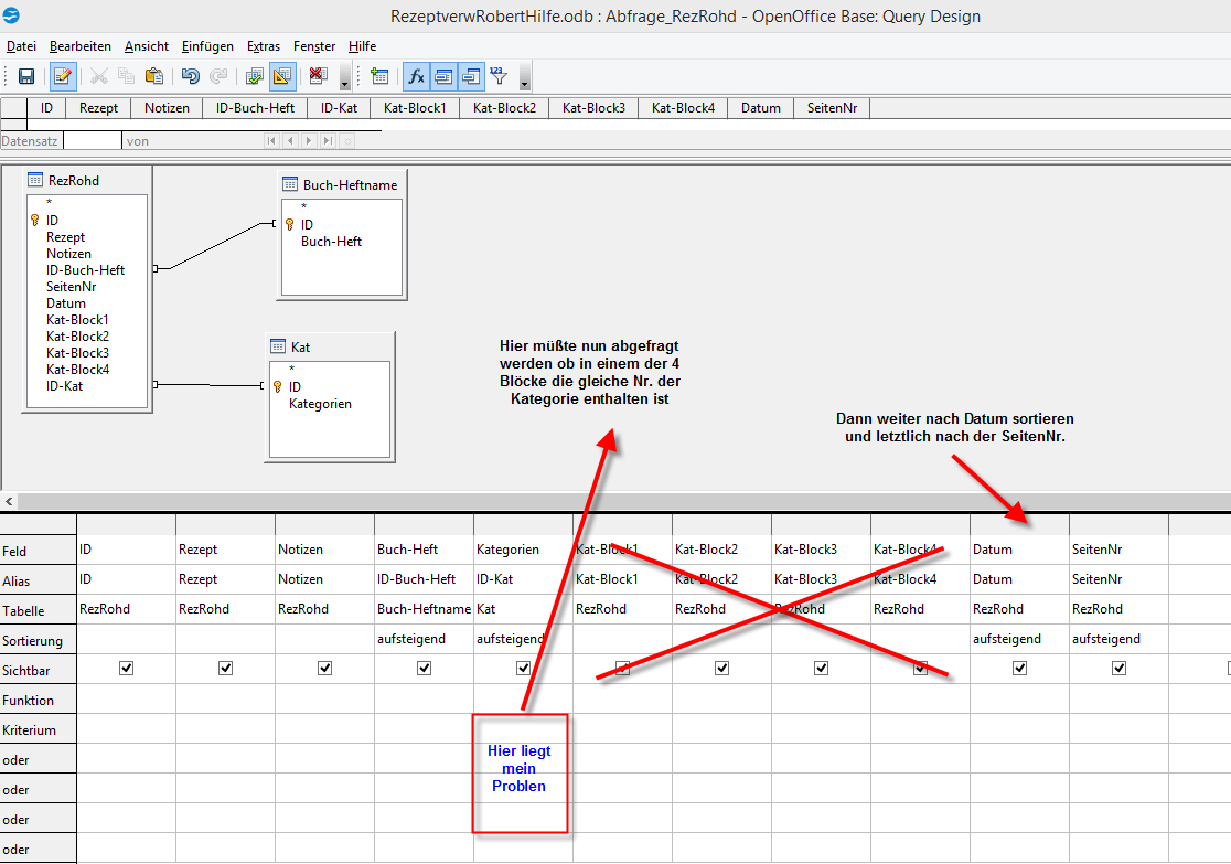

Hallo Robert,
vielen vielen Dank dass Du mir helfen tust. Ich versuche mal mich besser und verständlicher aus zu drücken.
Ich glaube ich bin das ganze von einer wohl falschen Empfehlung angegangen.
In der neuen Tabelle kommt glaube ich mehr Licht ins Dunkel.
Erst mal eins der bis jetzt 6 Bücher bzw. Hefte der Reihe nach anwählen.
In diesem eine der bisher 20 Kategorien der Reihe nach auswählen.
Schauen ob in einen der vier Blöcke eine Übereinstimmung ist.
Wenn ja, dann nach Datum sortieren und schließlich noch nach Seitennummer sortieren.
Aber die Funktionen und Kriterien in die richtige Reihenfolge zu setzen fällt mir unheimlich schwer.
Ohne die Blöcke abzufragen hatte ich ja schon und war so auch zufriedenstellend
Könntest Du mir Bitte weiter helfen?
Tschüß
Detlev
Tschüß
Detlev
Hallo Detlev,
ohne vorliegende Datenbank ist das etwas schwieriger. Ich versuche es einmal - aber wieder im SQL-Code.
Die Auswahl trifft nur die Datensätze, bei denen "Kategorien" und eins der 4 Felder gleich ist (oder auch mehrere ...).
Die Auswahl ist der Reihenfolge nach sortiert: zuerst das heft, dann die Kategorie, dann das Datum, dann die Seite.
Das müsste eigentlich Deinem Vorhaben entsprechen. Wie das letztlich in der grafischen Benutzeroberfläche aussieht habe ich jetzt nicht getestet. Du musst also bei einer (neuen) Abfrage auf die direkte Eingabe des SQL-Befehls umschalten (Symbol mit dem Dreieck -grafischer Modus aus).
Robert
SELECT "Buch-Heftname".*, "RezepteDatenImport".*, "Kat".* FROM "Buch-Heftname", "RezepteDatenImport", "Kat"
WHERE "Buch-Heftname"."ID" = "RezepteDatenImport"."ID-Buch-Heft" AND "Kat"."ID" = "RezepteDatenImport"."Kategorien"
AND ("RezepteDatenImport"."Kat-Block1" = "RezepteDatenImport"."Kategorien" OR "RezepteDatenImport"."Kat-Block2" = "RezepteDatenImport"."Kategorien"
OR "RezepteDatenImport"."Kat-Block3" = "RezepteDatenImport"."Kategorien" OR "RezepteDatenImport"."Kat-Block4" = "RezepteDatenImport"."Kategorien")
ORDER BY "Buch-Heftname"."Buch-Heft", "Kat"."Kategorien", "RezepteDatenImport"."Datum", "RezepteDatenImport"."SeitenNr"
Robert

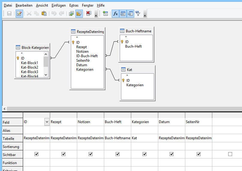

Hallo Robert,
noch mal ein Bild zum besseren Verständnis.
Wird z.B. Die Kategorie 2=Vorspeisen abgefragt, und in einem der vier Blöcke kommt eine 2 vor, so soll der Datensatz ausgegeben werden.
Kommt aber in einem der vier Blöcke auch noch eine 11 vor, So sollte der gleiche Datensatz auch noch einmal bei der Kategorie 11=Eier augegeben werden.
- RezeptverwRobertHilfe.odb
- Geänderte Datenbank
- (8.6 KiB) 115-mal heruntergeladen
- Neue Erklärung
- RobertsHilfe.png (71.05 KiB) 4396 mal betrachtet
Hallo Detlev,
schau einmal in Abfrage2 nach, ob das jetzt in die richtige Richtung geht.
Problem der ganze Sache ist, dass Du einen Datensatz mehrmals wiedergeben willst.
Wenn das passt: Die Filterung nach der jeweiligen Kategorie erfolgt über die Tabelle "Filter". Dort kannst Du unterschiedliche Werte eingeben. Das Ganze wäre über ein Formular mit einem Listenfeld zu den Kategorien zu bewerkstelligen.
Robert
Robert
