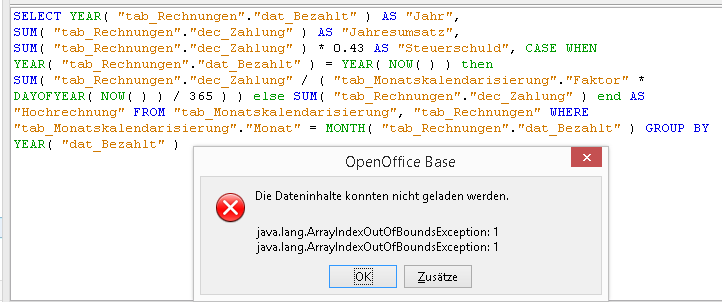

Das Ergebnis ist bisher durchwachsen. Vieles funktioniert auf Anhieb. Allerdings streiken einige Abfragen. Es wird eine Fehlermeldung wir folgt erzeugt:
Durch schrittweise Entfernung der Teile nach dem SELECT stellt sich die CASEWHEN-Anweisung als Übeltäter heraus. Verwirrend ist aber, das jede Anweisung alleine arbeitet, nur die Kombination nicht.
Ich vermutete ein JAVA-Problem, konnte aber durch einen Downgrade auf JAVA6 auch keine Besserung feststellen.
Ideen?

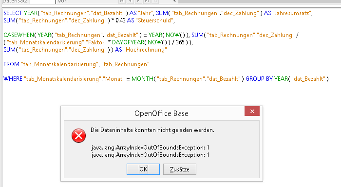

danke für die Antwort. Der Fehler ist dadurch leider nicht behoben. Ich habe nochmals einen Screenshot angefügt:

die Lösung liegt in der Aggregat-Funktion:
Select SUM(...), SUM(...), CASEWHEN(..., SUM(...),SUM(...)) GROUP BY ...
wird als Fehler gewertet. Dagegen
Select SUM(...), SUM(...), SUM ( CASEWHEN(..., ..., ...)) GROUP BY ...
funktioniert.
War bisher anders.
HaPott
