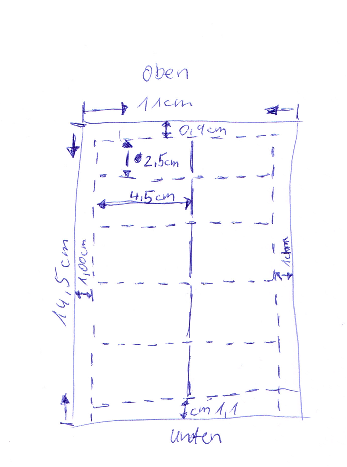

Hallo, ich möchte eine Vorlage auf der Rückseite mit einem namen bedrucken. Jedoch bräuchte ich Hilfe, wie ich am besten diese Vorlage auf mass erstellen kann, sodass die namen in dem jeweiligen Bereich erstellt und gedruckt werden kann. Hoffe auf Hilfe
Link
http://img5.fotos-hochladen.net/uploads ... 3yq2xm.jpg

Vllt ist jemand so nett, und kann anhand der Skizze (Massen) mit eine Datei (Muster) erstellen, sodass ich diese nur mit namen umbearbeiten kann
Ich habe jetzt mal alle nötigen felder ausgemessen und eingescennt sodass ich diese hier bereitstellen kann
Danke für jede hilfe

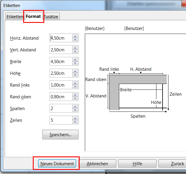

"Da stellen wir uns mal ganz dumm..." und öffnen ihn mit "Datei - Neu - Etiketten".
Etiketten 1.png (58.78 KiB) 6421 mal betrachtet
Übertrage einfach die Maße und schalte dann um auf

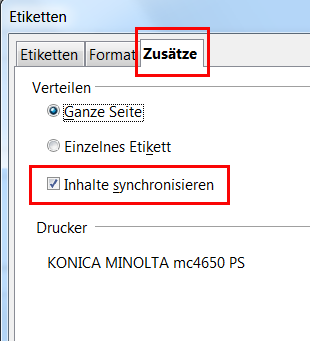

Hier kannst du entscheiden, ob jedes Etikett den gleichen Inhalt haben soll oder verschiedene Inhalte. Erstelle einfach mal beide Variationen (mit Synchronisieren oder auch nicht).

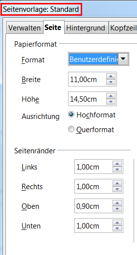

Dann machst du einen Doppelklick in der Statuszeile auf das zweite Feld von links (Standard) und öffnest damit die Seitenvorlage. Hier überträgst du ebenfalls die Maße des Screenshots. Fertig zum Bearbeiten!

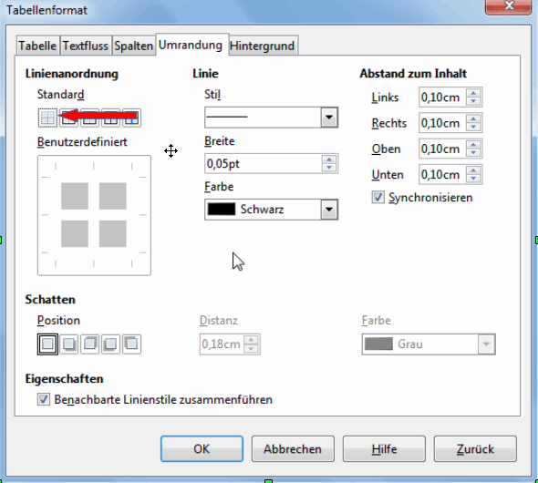

mrBingo hat geschrieben: So, habe es mal versucht mit der Tabelle, jedoch habe dies mal ausgedruckt und sehe jede Umrandung...
Diese sollte nicht sein, da man diese ja auf dem Blatt zu sehen ist...
Entferne die Umrandung:
