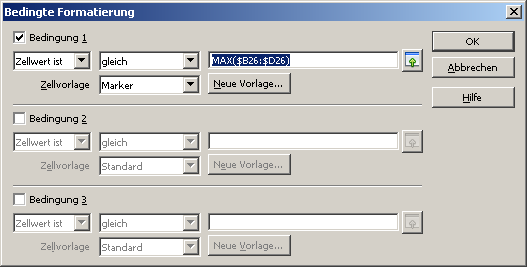

Hallo Lapje,
beides ist Möglich über eine "bedingte Formatierung" der Zellen,
allerdings sind deine Angaben zu unscharf um konkret helfen zu können
für dein erstes Beispiel wähle D26 markiere nach B25 und dann
Menü_Format_Bedingte Formatierung
und vergiss nicht eine Formatvorlage zu erstellen > ok
fertig
