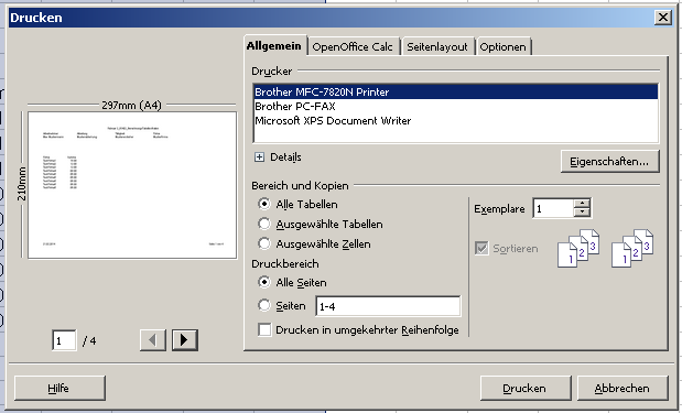

mein Problem besteht darin das ich eine Tabelle habe:
Datum|Wochentag|Zeit von|Zeit bis|Zeit Differenz|Tätigkeit
Datum = Manuelle Eingabe
Wochentag = Datum (=Datum) mit Formatierung zeige Wochentag
Zeit von = Manuelle Eingabe 00:00
Zeit bis = Manuelle Eingabe 00:00
Zeit Differenz = Formel (=Zeit bis - Zeit von)
Tätigkeit = Manuelle Eingabe z.B. OpenOffice Mappe erstellen
Die Formeln von Wochentag und Zeit Differenz sind bereits bis Zeile 1000 vorbereitet damit man sie nicht runterziehen muss.
Nun habe ich allerdings das Problem das er alle 1000 Zeilen druckt und nicht nur die ersten 100 die befüllt sind.
Die Formeln habe ich bereits mit einer wenn Anweisung erweitert =WENN(Datum;Datum;"") nun sind sie Optisch leer allerdings gedruckt werden sie immer noch.
Da ich leider nichts brauchbares oder verständliches gefunden habe, dass nur die Befüllten ersten 100 Zeilen gedruckt werden, bin ich auf die Idee gekommen mit =999-ANZAHLLEEREZELLEN(A2:A1000) die Anzahl der befüllten Zeilen heraus zu bekommen.
Nun müsste ich den Druckbereich nur noch auf diese anzahl eingrenzen allerdings scheitert es dabei bei mir, da ich mit mit Macros usw nicht auskenne.
Wäre um jede Hilfe dankbar ggf. auch einen anderen Lösungsansatz.

PS: in clag's Tabelle kommt ein Fehler(Es sind keine Seiten für den Druck verfügbar. Prüfen Sie ihr Dokument auf druck-relevante Inhalte.) beim drucken warum?
BerechnungsTabelle.ods
(17.18 KiB) 185-mal heruntergeladen
Re: Dynamischer Druckbereich
Hallo Hammurabi,
Hammurabi hat geschrieben:in clag's Tabelle kommt ein Fehler(Es sind keine Seiten für den Druck verfügbar. Prüfen Sie ihr Dokument auf druck-relevante Inhalte.) beim drucken warum?
weil du in den Druckeinstellungen/Option immer noch ein ein angekreuztes " [x] nur ausgewählte Tabellen drucken" stehen hast.
Hallo Hammurabi,
da kann ich nur nochmal sagen drucken aller Tabellen erlauben!
Wenn ich über den Button den Druckvorgang anstoße öffnet sich das Druckermenü
und es werden 3 Seite zum Drucken angezeigt eine aus der Haupttabelle und zwei aus dem gefilterten Bereich,
ergänze ich die Sammeldaten wird dort gegebene Falls ein zweites Blatt gedruckt.
das das bei dir nicht funktioniert wundert mich,
die ausgeblendete Tabelle hat auch keinen Einfluss auf das Druckergebnis.
