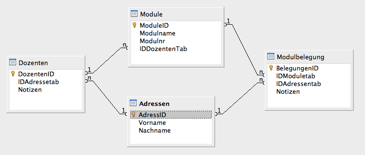

in einer Datenbank für eine Kursverwaltung unter OOo Base 4.0.1 habe ich folgende Beziehungen zwischen den Tabellen:
Beziehungen
Beziehungen
Ich brauche nun eure Hilfe, weil ich es nicht schaffe, in einer Abfrage Vorname und Name der Dozenten und der Kursteilnehmer anzuzeigen. Die Abfrage läuft über die Modulbelegung als Haupttabelle.
Vorname und Name aus der Adressentabelle sollen ja zweimal abgefragt werden. Einmal für die Kursteilnehmer über die direkte Beziehung Modulbelegung - Adressen und ein zweites Mal indirekt von Modulbelegung über Module - Dozenten - Adressen.
In der von mir angelegten Abfrage sind die Felder für die Dozenten aber leer:

Beiträge: 3729
Re: Unterabfrage - verschachteltes SELECT Problem
ja das geht:
SELECT
    "Module"."Modulnr" || ' - ' || "Module"."Modulname" AS "Kurs",
    "Adressen"."Vorname" || ' ' || "Adressen"."Nachname" AS "Name",
    "Adressen_Dozenten"."Vorname" || ' ' || "Adressen_Dozenten"."Nachname" AS "Dozent"
FROM
    "Modulbelegung",
    "Adressen",
    "Module",
    "Dozenten",
    "Adressen" AS "Adressen_Dozenten"
WHERE "Modulbelegung"."IDAdressentab" = "Adressen"."AdressID"
AND "Modulbelegung"."IDModuletab" = "Module"."ModuleID"
AND "Module"."IDDozentenTab" = "Dozenten"."DozentenID"
AND "Dozenten"."IDAdressetab" = "Adressen_Dozenten"."AdressID"
ORDER BY "Kurs"

Hallo F3K Total,
danke für die schnelle Antwort und die Lösung meines Problem. Der Ansatz mit den Alias funktioniert sehr gut - auch mit JOIN's:
SELECT
FROM "Modulbelegung"
	LEFT JOIN "Adressen"
		ON "Modulbelegung"."IDAdressentab" = "Adressen"."AdressID"
	LEFT JOIN "Module"
		ON "Modulbelegung"."IDModuletab" = "Module"."ModuleID"
	LEFT JOIN "Dozenten"
		ON "Module"."IDDozentenTab" = "Dozenten"."DozentenID"
	LEFT JOIN "Adressen" AS "Adressen_Dozenten"
		ON "Dozenten"."IDAdressetab" = "Adressen_Dozenten"."AdressID"
ORDER BY "Kurs"
Vielen Dank.
