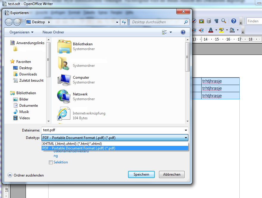

Wenn's dann unbedingt ein Bild sein muss, markiere das eingefügte und ausgerichtete OLE-Objekt. Wähle dann den Menüpunkt Datei → Exportieren… und ein Bildformat, z.B. »SVG« oder »PNG« als Dateiformat für den Export.
Leider habe ich keine Bildformate zur Auswahl :(

mamo hat geschrieben:Leider habe ich keine Bildformate zur Auswahl
Lesen sollte man schon, was einem da angeboten wird.
lorbass hat geschrieben:markiere das eingefügte und ausgerichtete OLE-Objekt. Wähle dann den Menüpunkt Datei → Exportieren… und ein Bildformat
Preisfrage: In welchem Modul bewegen wir uns gerade gedanklich, wenn wir das eingefügte und ausgerichtete OLE-Objekt markieren? (Bitte ankreuzen.)
  1. ☐ Im Writer?
  2. ☐ Im Impress?
Hinweis: In meinem Writer kann ich auch keine Grafik-Format auswählen. Sonst hätte ich mir gewiss den Umweg über ein OLE-Objekt in Impress erspart.
Und weshalb? Weil du nicht genau den Anweisungen gefolgt bist. Du versuchst nämlich die Tabelle aus dem 'Writerdokument direkt als Bilddatei zu exportieren. Das aber geht nicht. Füge die Tabelle wie beschrieben in Impress als OLE-Objekt ein und richte die Anzeige passend aus (Doppelklick!). Neben das Objekt klicken und dieses einfach markiert als Bild exportieren. Oder noch einfacher: Mit Hilfe des Kontextmenüs in ein Metafile umwandeln!
