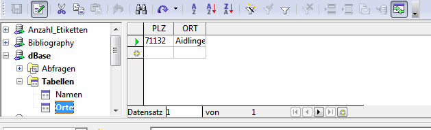

Wenn man es richtig macht, sieht dies wie folgt aus:
2014-03-28 16_51_06-Unbenannt 2 - OpenOffice Writer.gif (26.1 KiB) 4288 mal betrachtet

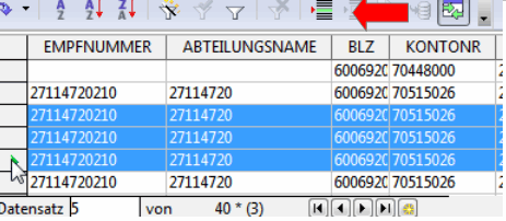

Datenquellen-Übersicht
Datenquellenansicht
Wählen Sie Ansicht - Datenquellen oder drücken Sie F4, um die Datenquellenansicht in einem Text- oder Tabellendokument aufzurufen.
Links sehen Sie den Datenquellen-Explorer. Wenn Sie dort eine Tabelle oder Abfrage auswählen, sehen Sie rechts den Inhalt dieser Tabelle oder Abfrage. Am oberen Rand ist die Datenbankleiste.
2014-03-29 17_02_14-Unbenannt 1 - OpenOffice Calc.gif (11.75 KiB) 4238 mal betrachtet

@pmoegenb Danke für deine Geduld . Ich habe versucht am Anfang das zu beschreiben was du mit deinem ZWEITEN Bild zeigst.
Ich verstehe jetzt,das das Bild 1 ein Auschnitt von Bild 2 ist. Und habe deinen Tip ERFOLGREICH umgesetzt. Vielen Dank.
