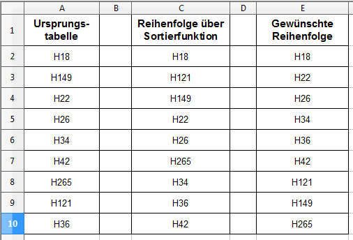

Ich würde gerne eine Tabelle (Spalte A) mit Schlüsselnummern nach einer bestimmten Reihenfolge sortieren. Die Reihenfolge wie Calc die Tabelle sortiert (Spalte C) ist aber so nicht gewünscht. Was muß ich einstellen um eine Sortierreihenfolge wie in (Spalte E) zu erhalten?

tarif26 hat geschrieben:Was muß ich einstellen um eine Sortierreihenfolge wie in (Spalte E) zu erhalten?
Du hast hier keine Werte mit vorangehender Bezeichnung eingegeben. Calc interpretiert die Eingabe daher als Text.Text aber wird von links beginnend sortiert.
Forlglich musst du den Text in einen Wert mit Bezeichnung umwandeln.
Die Formel dafür heißt: =WERT(TEIL(A1;2;3))
Damit die Werte auch wieder ihre Bezeichnung bekommen, änderst du den Zahlencode in "H"0
Re: Sortierfunktion
In Libreoffice geht das per →Daten→Sortieren.....mit der Option [x]natürliche Sortierung
