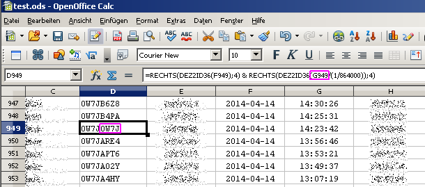

ich habe hier eine Tabelle in der es nun schon zum wiederholten Mal zu Adressierungs_Problemen kommt.
das heißt in einer Formel steht zB "=G949+blabla " es wird aber der Wert aus F949 verwendet
das ist eine ganz üble Sache und treibt mir echt Sorgenfalten in Gesicht,
denn wenn es nicht zufällig eine Formel wäre die mit dem Wert aus F949 nicht anfangen kannn und daher meckert würde man es nicht bemerken und die ganze Tabelle ist für die Tonne
Wenn ich aus einer anderen Zelle mit einer anderen Formel auf die Zelle G949 zugreife liefert sie das richtige Ergebnis?
im Screeshoot ist recht deutlich zu sehen das Ergebnis ist falsch und bezieht sich doppelt auf F949 :shock:
die Zeile darüber und darunter liefern korrekte Ergebnisse und die Formeln wurden durch ziehen generiert,
erneutes ziehen Zeilen löschen und erneutes ziehen hat nichts gebracht der Fehler taucht erneut auf.
Hat jemand hier schon ähnliches beobachtet?
Ich bin echt in Sorge was die Zuverlässigkeit von Calc angeht!

Mir fällt auf das du dividierst durch den Kehrwert der Zahl 864000.
Wieso multiplizierst du nicht mit 864000
Ansonsten ist Screenshot völlig ungeeignet das Problem nachzuvollziehen.

Re: ZellAdressierungs Problem
Hallo TrueColor, und Karolus
Karolus hat geschrieben:Ansonsten ist Screenshot völlig ungeeignet das Problem nachzuvollziehen.
damit hast du natürlich vollkommen Recht der sc ist auch als Beleg gedacht das ich mir das nicht nur ausgedacht habe ;)
und ob eben schon jemand anderes so ein Verhalten in CALC beobachtet hat
Karolus hat geschrieben:Wieso multiplizierst du nicht mit 864000
das multiplizieren funktioniert aus mir bisher unbekannten Gründen in dieser Formel nicht
obwohl es ja die schlankere Variante wäre
hier ist der Übeltäter
und die verwendete Funktion
test_fehler.ods
(40.78 KiB) 106-mal heruntergeladen

TrueColor
Beiträge: 547
Beitrag von TrueColor »
Hallo clag,
hab das Macro an die Datei gebunden.
Fehler in LibO und AOO:
in Zeile minputvalue=mValue --> BASIC-Laufzeitfehler. Argument ist nicht optional.
in Zeile x1=Liste(mydigit01) --> Unzulässiger Wert oder Datentyp. Index außerhalb des definierten Bereichs.
Nachdem ich bissel mit den Werten rumgetestet hab, tritt der Fehler in Zeile x1=Liste(mydigit01) nur bei 14:23:42 auf! Hier läuft wohl irgendwie dein Wertebereich über, bei 1s mehr oder weniger gibt es kein Problem.
System:
LibO 6 + LibO 7
Hi TrueColor,
ok Danke für den Gegencheck
also ist es zumindest nicht mein Rechner oder der User vor meinem Rechner :)
aber was ist
1. an dem Zeitwert so ungewöhnlich
und
2. wieso erscheint ein Ergebnis das aussieht wie die doppelte Ausgabe der Berechnung aus dem ersten Teil der Formel?
merkwürdig!

TrueColor
Beiträge: 547
So, 1 Fehler hab ich gefunden:
Die Zeitwerte für DEZ2ID36 und BASIS 36 sind unterschiedlich. Das kommt daher, dass der Tag nur 86.400 und nicht 864.000 Sekunden hat. (korrigiert in Zeile 995)
Wo ich noch nicht dahinter gestiegen bin:
Die Genauigkeit von BASIS 36 ist um eine Potenz höher als von DEZ2ID36.
Das Macro meckert immer noch.
test_fehler_20140415_2.ods
(90.66 KiB) 97-mal heruntergeladen
